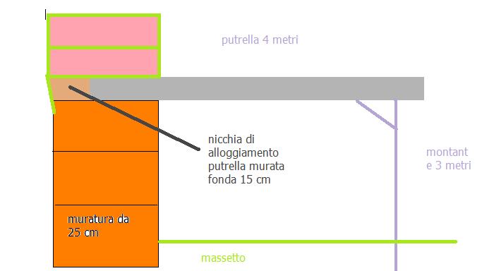

murare putrella interna
Messaggio da basianelli »
ciao, vorrei murare in una muratura di mattoni forati da 25 cm una putrella che poi puntellerei alla fine con una piantana per realizzare una appenderia /rastrelliera, credete sia fattibile, che putrella usare? che profilato( vorrei usare tutte IPE per sicurezza)? vorrei creare una nicchia nella muratura di 15 cm profonda infilare la putrella , la parte a sbalzo puntellarla con montante verticale in ferro, quanto potrebbe sopportare questa struttura? come la fareste voi, che errore non dovrei fare per realizzare una struttura sicura?

cosa ci devi appendere o che carichi prevedi dovrà sopportare ?

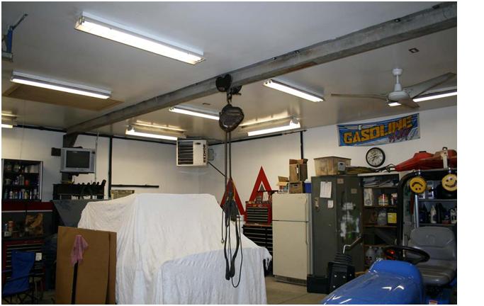

carico concentrato in mezzeria 600kg compreso struttura tipo un portale traversa e pilastri, ma non deve ribaltarsi, che profilati uso? come li fisso per evitare ribaltamento? ho paura che mi possa venire l'emicrania

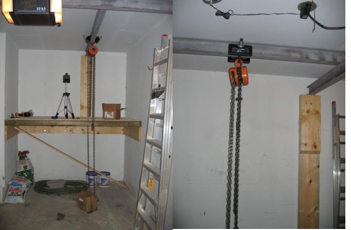

si esatto ma io la devo installare non me la devo fare cadere in testa , cosa consigli? in quel modo non è vincolata è appoggiata, rischia di venirti "l'emicrania "
