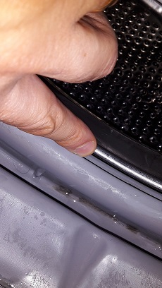

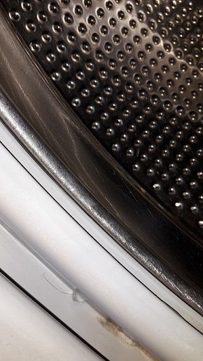

Posta una foto dello spazio presente tra cesto e soffietto .
Re: Lavatrice Samsung distruggi biancheria
dalmos ha scritto:Posta una foto dello spazio presente tra cesto e soffietto .
Ok lo farò stasera.
A me non sembra usurata o che abbia perso elasticità.
lav1 (2).jpg (92.09 KiB) Visto 5484 volte
lav1 (1).jpg (65.46 KiB) Visto 5484 volte
Io non vedo niente di anomalo .
