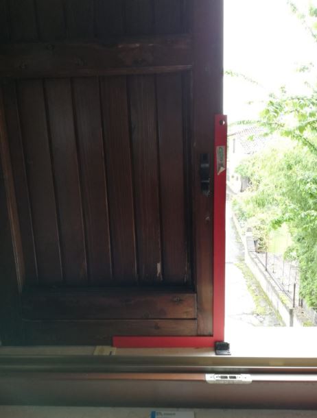

mi sono stufato di svegliare il vicinato ogni volta che cerco di chiudere gli scuri delle mie finestre quindi chiedo a voi un consiglio.
Gli scuri in questione non sono mai stati in squadra ed ogni volta che provo a chiuderli grattano sul marmo del davanzale. Come posso fare per raddrizzarli?
Allego una foto

ciao.... credo che devi agire sulle cerniere...che tipo di cerniere sono? se sotto tocca, sopra quanta aria hai??
Facci sapere e documenta di più nel dettaglio con delle foto ;)

Ha delle cerniere per bandelle quindi l'unico modo per agire sulle cerniere è quello di mettere qualche rondella in quella in basso, ma non è proprio quello che vorrei fare... Non so se si capisce bene dalla foto, ma la squadra è messa in modo che la base dalla stessa segua la base dello scuro e il vertice della squadra e dello scuro combacino, quindi prendendo il lato basso come riferimento si vede che salendo la squadra non è più allineata al legno di quasi un 1cm per 40 cm di altezza, nel vertice alto saranno diversi i cm di sfalsamento. Io volevo intervenire proprio nella squadratura dello scuro (che non esiste : Hurted : ).
