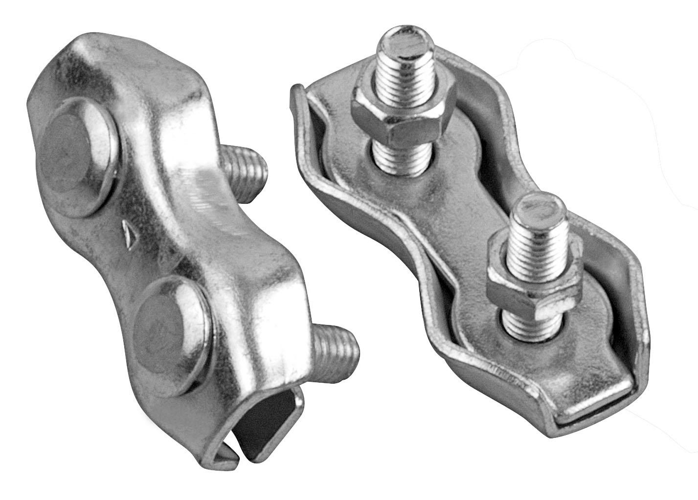

Allora non fare il nodo e prova ad usare uno stringi cavo tipo questo:

Concordo con Roby con un morsetto fermacavo e non ci pensi piu

per evitare l'altro, oltre a i fermacavo metallici, ne esistono alcuni in plastica che si stringono a mano, che non arrugginiscono e non macchiano,
ho provatio a cercarlo,ma non ce l'hanno inox ne di quella forma
