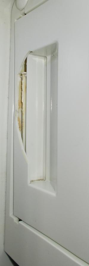

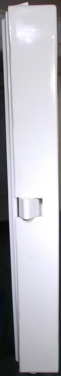

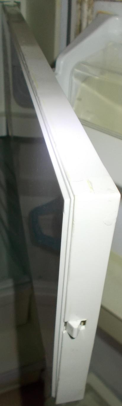

Salve, il frigo in questione è un vecchio iberna itr 152, ovvero un modello sottotavolo monoporta con una cella freezer (2 stelle) chiusa da uno sportello di sola platica (no guarnizioni gomma).
Da circa una settimana ho riscontrato un'anomala formazione di ghiaccio in corrispondenza del bordo interno superiore a contatto con lo sportello di chiusura. Ho quindi appurato che buona parte dell'interno di tale sportello risulta adesso essere più "gonfia", in particolare la parte superiore, e questo dovrebbe spiegare il fatto che non chiude bene da sopra e si forma il ghiaccio sul bordo interno superiore. Ho già provato a pressare la parte superiore usando una pinza e 2 bloccheti di legno per distribuire la forza ma nulla: quando premo, lo sportello si assottiglia ma quando rilascio questo torna ad essere gonfio.
Ho appena sbrinato il freezer e, come tentativo, ho applicato qualche strato di scotch di carta sul bordo superiore dello sportello nel tentativo di chiudere le fessure, però non credo che risolverò molto, anzi magari peggioro la situazione!
Vi chiedo quindi se avete soluzioni in merito.

Avevo pensato ad una di quelle gomme paraspifferi ma il problema è che il bordo "spanzato" segue un percorso asimmetrico poichè dalla parte della cerniera questo è a filo quindi, di fatto, è solo l'angolo superiore sinistro a spanzare. Per questo motivo avevo pensato allo scotch: è abbastanza sottile da poterlo mettere a strati a "scalare" dalla parte giusta, ovvero più corposo all'angolo sinistro.
Comunque farò un tentativo con la gomma, magari cercando di tagliarla ad hoc, anche perchè a distanza di qualche giorno vedo già il riformarsi di ghiaccio dove stava prima, quindi lo scotch non ha funzionato.

Se giovanni dice che non si può fare e mariobrossh appoggia, allora la vedo dura, comunque non demordo... per ora.
Visto che il problema è che una parte dello sportello si è gonfiata, sto anche valutando di aprirlo e togliere quel qualcosa in eccesso, che credo sia materiale isolante, ma si pone il problema di come aprirlo senza distruggerlo, anche perchè se c'è schiuma poliuretanica questa farà anche da collante tra le 2 parti!
Se non riesco sto anche valutando una sostituzione, sempre che iberna ancora esista e non sia stata comprata da cinesi/indiani/congolesi/zingari. Visto che il frigo ancora fa il suo lavoro posso spendere qualche eurozzo, tanto uno sportellino di plastica non dovrebbe costare un capitale.
