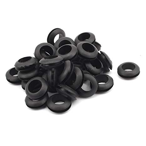

Come si passa dalla colonna al cancelletto di ferro per fare un bel lavoro?
Cioè sui due fori dove entra ed esce il cavo cosa posso mettere? Due pressacavo? Non saprei però come mettere le ghiere per serrarli.
Bloccarlo con il silicone?
Di solito si mette il corrugato?
Re: Posa cavo per elettroserratura
Puoi mettere un cavo con la guaina e poi nei fori delle guarnizioni che si mettono a pressione tipo queste:

Come si chiama quel tipo di guarnizione?
Mi sembra che nei vari leroy merlin & C non ci siano
tinisys ha scritto:Ciao!
Guarnizioni foro passacavo.
Messaggi: 9947
Dovresti trovarle tra il materiale elettrico nei vari brico oppure in un negozio di materiale elettrico.
