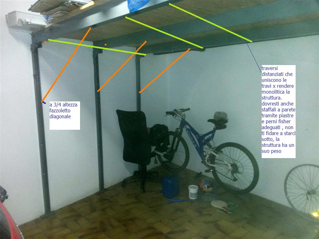

Re: Soppalco box, dubbi sui materiali
a 3/4 dell'altezza mettici dei diagonali x collegare il montante al traverso , va controventata adeguatamente , devi renderla rigida e monolitica aggiungendovi altri elementi ed ancorandola adeguatamente alle pareti ed al pavimento, la struttura deve sostenere il proprio peso, il carico aggiunto , le sollecitazioni statiche e dinamiche, la gravità. se la portata nominale è 500 kg, devi progettare in eccesso una struttura che possa sostenere almeno il doppio, sempre in eccesso mai in difetto

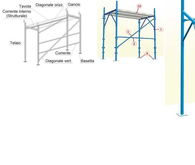

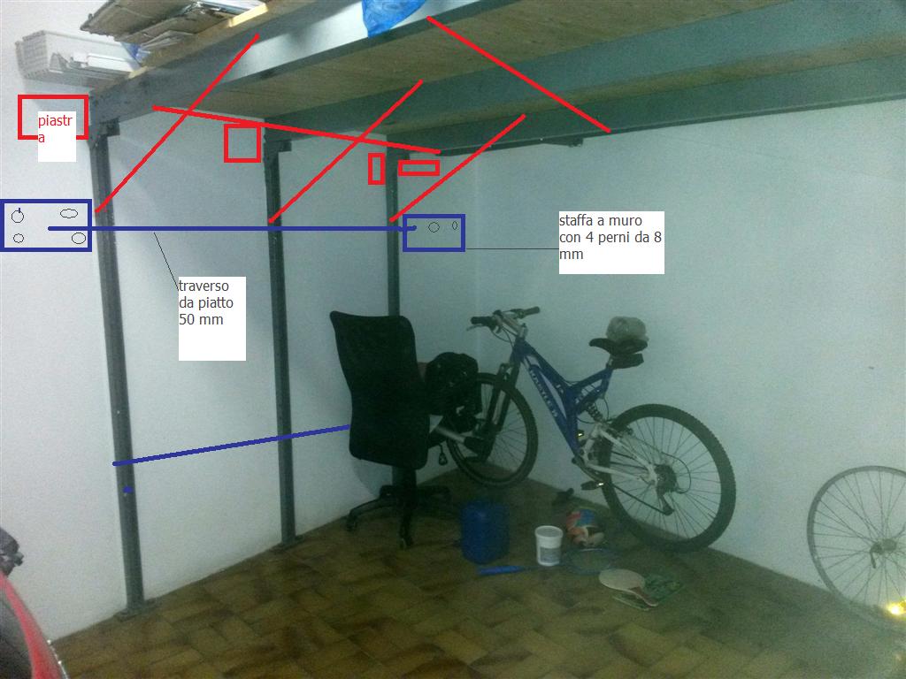

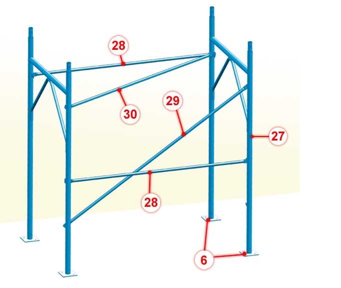

devi tenere conto della spinta laterale e dello spanciamento o imbarcamento , devi tenere conto che se ci sali sopra è pesi 80 kg sei un carico concentrato in movimento, basta una barra di ferro piatto da 50 mm x 4 mm e una saldatrice o un profilato idoneo, la mia è solo una idea scusami se mi sono permesso, se vedi i ponteggi sono costituiti da traversi montanti e diagonali o controventature , non hai inserito i diagonali, poi dovresti fissare le travi alla parete tramite staffe, una staffa costa 1,50€ dai cinesi 4 fischer da 8 mm la metti accostata alla trave ti fa da riscontro x la spinta laterale ( ci dai un punto di saldatura x renderlo solidale)se sbaglio vi invito a correggermi , il disegno non è molto chiaro , non so se ho reso l'idea , con meno di 50 € credo che renderai la struttura + sicura stabile e rigida, perdonami se mi sono permesso di insistere, ma ne ho realizzato uno pure io è sono partito con scatolato da 100x 40, quando ho capito che la portata era modesta, ci ho sovrapposto di costa una upn da 60 ed ho saldato diagonali con ferro piatto, ma il pianale l'ho fatto con orsogrill, era molto piu robusto e funzionale anche se esteticamente non bello da vedere

- Messaggi: 17837
da ignorante penso che i ponteggi devono avere le diagonali perché non hanno
ancoraggi laterali mentre nel nostro caso la struttura è saldamente ancorata
al muro
al muro
perdonatemi sono stato petulante, ma se lui armava le travi con una cordamolla oppure aggiungeva i diagonali , diminuiva la luce aumentava la portata diminuiva la flessione, scusatemi se ho insistito sono stato invadente e noioso
