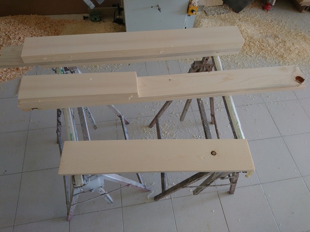

Buonasera, sto realizzando con materiale di recupero per mettere all' esterno nella mia area "macelleria"... sono cacciatore e può essermi utile per poggiarci la coltelleria...un tavolino. Lo sto facendo prevalentemente per fare esperienza, quindi ho utilizzato tecniche per cercare di farlo il più rinforzato possibile.
Come materiale di recupero ho utilizzato dei murali da pallet e alcune perline avanzate da un precedente lavoro...ho solo acquistato un "paletto" di sezione 23.

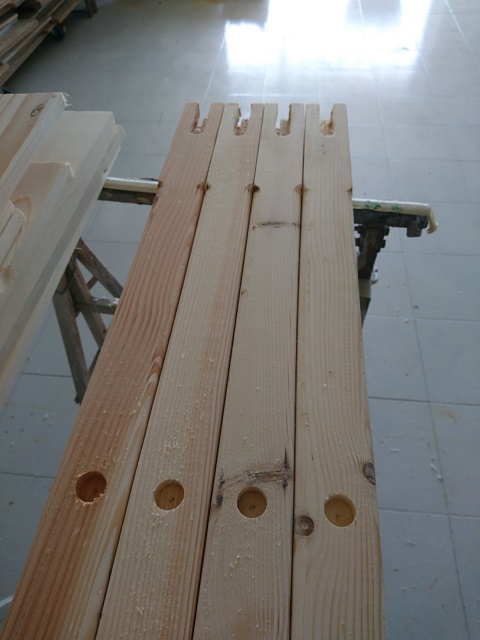

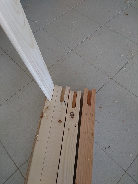

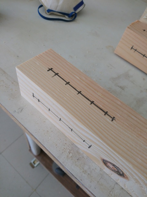

Per prima cosa ho piallato tutto, poi ho segnato i piedi per realizzare le mortase (trapano a colonna, punta fostner da 20 e rifilatura a scalpello). Come montanti ho smussato gli angoli per consentirne, visto il "tondo" della punta, l' incollaggio.

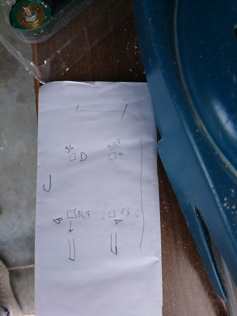

Realizzato il tutto, ho cercato il più possibile di avvicinarmi ai tagli angolari alla base delle gambe del tavolo, in quanto verrà posizionato su una zona un pò a spiovenza.
Per il piano, ho unito 4 tavole di costa con i lamelli e, con colla a contatto, ho fissato un piano di bachelite, facile da pulire e molto resistente.
Questa sera incollo il tutto, ovviamente già impregnato e con 2 mani di finitura.

- DSC_0180.jpg (81.58 KiB) Visto 5957 volte
- DSC_0178.jpg (70.02 KiB) Visto 5958 volte
- DSC_0179.jpg (74.55 KiB) Visto 5958 volte

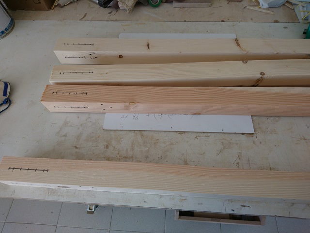

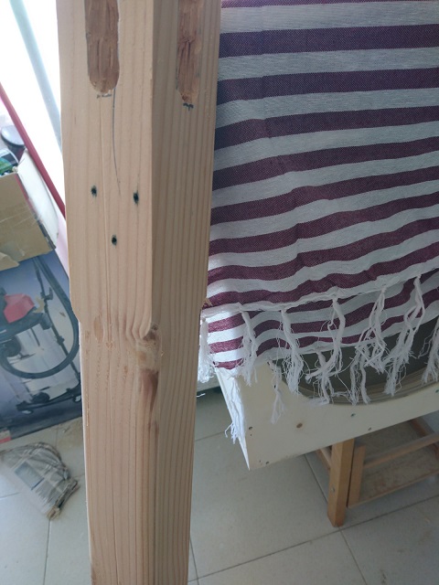

Dopo tutti i pezzi pronti, eccoli mortasati e fresati con la prova dei tenoni/montanti

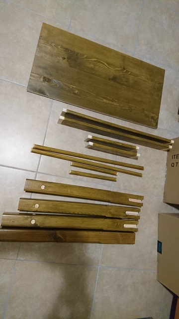

e questi sono le angolazioni (prese con il calibro angolare) ed i pezzi verniciati

Dovendo fare un lavoro di lusso, anzichè rifilare le mortase con uno scalpello, avrei dovuto utilizzare una fresa a candela, con battente di fine corsa, in modo da ripulire gli scarti in modo perfetto. Se dovesse capitarmi un tavolo da interno o comunque da fare preciso, opererò così (purtroppo avendo gli attrezzi sparsi un pò ovunque, mi sono adattato così.

in effetti quelle mortase fanno un po ............... :roll:
se il tavolino è soggetto a spostamenti metterei una spina passante tra il piede ed il tenone

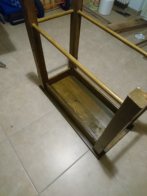

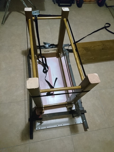

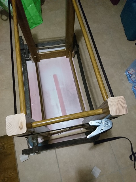

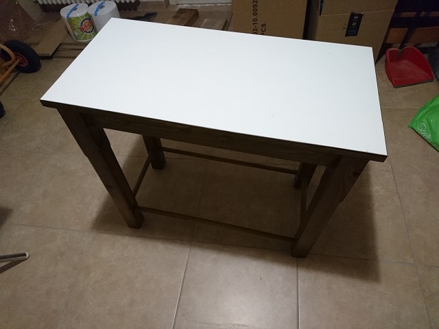

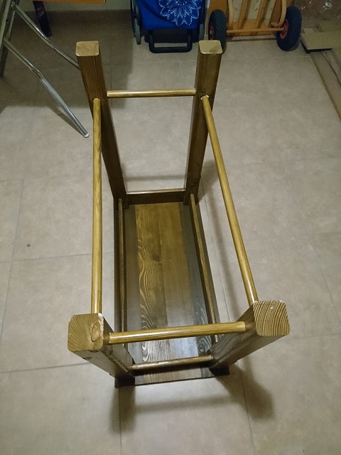

ecco qui....ho incollato il tutto

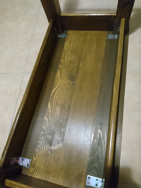

fissato il piano con delle staffe ad L e viti inox ed il lavoro è terminato.
Ora spero che i tagli obliqui dei piedi vadano bene, vista l' irregolarità del massetto dubito che non avrò problemi, pertanto in seguito metterò dei piedini, credo che dovrò metterli regolabili per raggiungere il livello perfetto

Ottimo lavoro
l'unica cosa che non avrei messo sono i tondini inferiori non solo
perché a mio avviso sono inutili ma anche per una questione
estetica e potrebbero essere urtati dai piedi quando ci si avvicina ...... imho
Re: Tavolino per esterno (prima esperienza)
Grazie per l' ottimo....a parte le mortase hihihiihhi
I tondini sotto li ho messi solo per una questione di stabilità, nel senso che temevo che le dimensioni del piano, non fossero proporzionate a quelle dell' altezza del tavolino, e quindi le gambe con il tempo potessero "scacchiarsi" detto in italiano hhihihihi
Per quanto riguarda l' urto del piede, ho pensato anche a quello, ma calcola che il tavolino diciamo che sarà a "rischio" solo su di un lato che tra l' altro è rialzato, ovvero prima di raggiungere il tondino, devi sbattere sul massettino a cemento.
La mia è stata un esperienza su una cosa diciamo buttata li, per un utilizzo "selvaggio", pertanto ho voluto proprio sperimentare per vedere gli errori ed i punti deboli su cui far attenzione se dovesse ricapitarmi
Forse dovrò fare il ripristino di un piano di un tavolo....mi è stato accennato ma non confermato, magari dal solo cambio del piano, può uscirci il tavolo completo
non mi troverò impreparato

i tavoli in genere si scacchiano quando vengono trascinati senza sollevarli
o a furia di dargli pedate sui piedi : Lol :

Mario comunque non ho utilizzato le spine, ma ho inserito delle viti passanti nel lato interno del tavolino, 2 sul lato lungo e una sul lato corto, forse non sarà la stessa identica cosa ma credo che gli darà una buona mano
