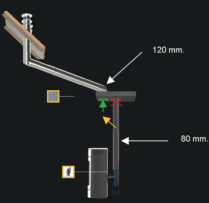

Ciao a tutti, ho sostituito la mia stufa a legna con una stufa a pellet. Il posizionamento di essa deve essere lo stesso della vecchia stufa, in sostanza non posso bucare altrove. Ma ho il classico problema di chi si ritrova lo scarico fumi da sopra la stufa a dietro. devo quindi spostarmi con i tubi di quello che basta per riallinearmi con il buco nel travertino. da li posso incamiciarmi nel 120 mm in soffitta (oppure usare un riduttore 120mm > 80mm) e uscire al colmo sul tetto. Mi chiedo quindi quale sia la miglior soluzione (in fatto di tubi) per allinearmi con il buco preesistente. Grazie in anticipo... Fabio
- Situazione reale
- fumisteria_pellet.jpg (68.2 KiB) Visto 2806 volte

da ex possessore di stufa a pellet posso raccomandarti di mettere meno curve
possibili e complessivamente di non superare i 3 mt di tubo altrimenti i fumi
si raffreddano troppo e potrebbero creare condensa, se non hai altre soluzioni
metti una curva a 45° ma controlla la temperatura fumi sui tubi che non scenda
sotto i 110/120° e a fini stagione pulisci i bene i tubi e valuta quanta fuliggine
si crea, poi molto dipende dalla qualità del pellet

Grazie Mario, il percorso non è lungo e oltre il travertino è anche coibentato. Unico dubbio su quello che mi dici, intendi 2 curve consecutive altrimenti non mi riallineo... oppure se basta due curve a meno gradi...?

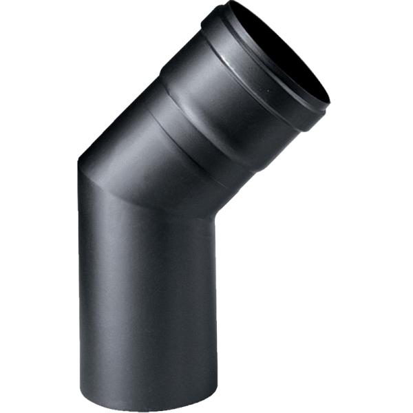

l'ideale sarebbe una sola curva aperta come questa montata al contrario
oppure una regolabile come questa,
da quello che riesco a capire dovresti scendere dritto dal tetto e poi mettere la curva

Ok Mario perfetto... bellissima la curva regolabile... costa un botto
