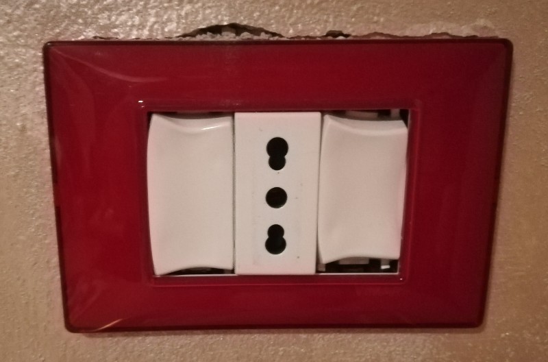

Buonasera a tutti volevo chiedervi chissà spiegarmi passo passo come smontare, cambiare e rimontare l'interruttore in allegato... Grazie a chi risponderà

1) stacca tutti gli interruttori dal quadro elettrico prima di fare qualsiasi operazione.
2) con un cacciavite piatto medio vai di fianco alla presa e dovresti trovare un piccolo spazio dove poter forzare e far staccare quella placca rossa che ha uno scopo puramente estetico. Essendo così squagliata, immagino non sarà semplice questa operazione ma cerca piano piano di farlo.
3) sotto la placca rossa troverai un "cestello" (si chiama così) probabilmente nero con due viti ai lati, svita completamente le viti ai lati e ti si smonterà tutto il cestello a cui dietro saranno attaccati dei fili.
4) fai una foto dei fili prima di staccarli per essere sicuro di poterli riattaccare esattamente come erano.
5) svita le viti dei morsetti a cui sono attaccati i fili e stacca i fili che sono presenti.
6) isola BENE ogni filo presente singolarmente con del Nastro Isolante prima di riattaccare la corrente dal quadro elettrico e se hai bambini che circolano per casa evita che possano accedere in questo luogo
7) vai in un negozio di elettricità con tutto quello che hai smontato e chiedi di averne uno uguale
torni a casa e rimonti il tutto facendo le operazioni al contrario (la placca si inserisce a pressione, per rimontarla non avrai bisogno del cacciavite naturalmente
Un consiglio, dopo aver smontato il cestello, posta la foto della scatola che è dentro il muro, perchè se la presa è ridotta così, anche la "scatola da frutto" (si, si chiama proprio così) potrebbe non essere in buone condizioni.

La serie è Vimar Plana, si trova a prezzi molto concorrenziali a Leroy Merlin e Bricofer. Bisognerebbe capire perchè si è tutto squagliato. Magari postaci una foto della scatola aperta senza scollegare i fili così ti possiamo anche dire cosa comprare senza smontare il tutto.
