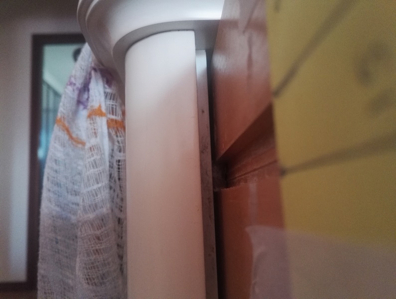

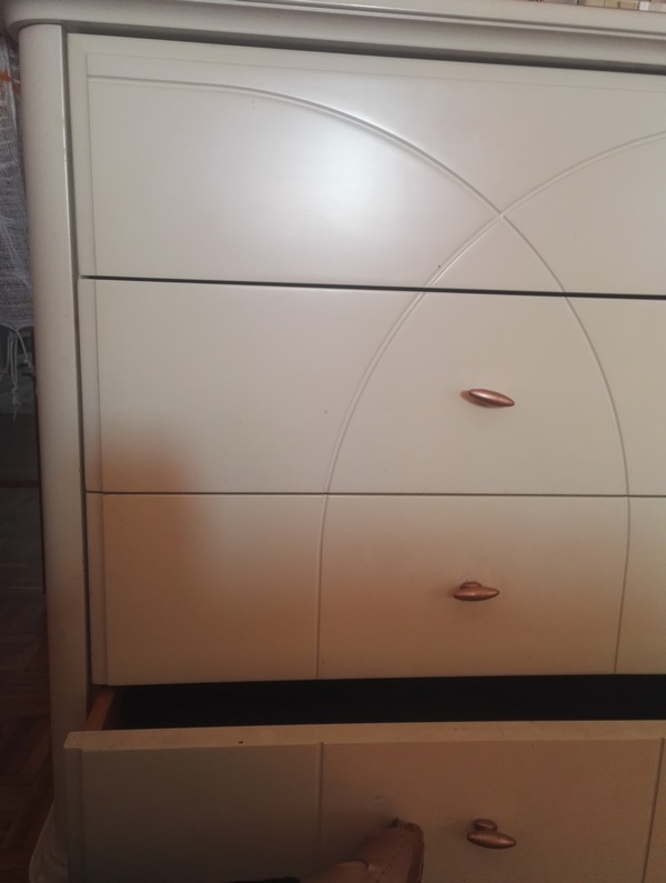

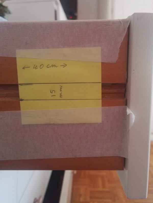

ho necessità di sostituire le guide del mio comò, che attualmente sono le classiche bacchette in legno. Vorrei mettere le microguide su sfere, ma non riesco a trovarle delle dimensioni giuste. I cassetti sono del tipo con scanalatura al centro dei pannelli laterali. Questa scanalatura ha una larghezza di 15mm e una profondità di 7, mentre la profondità del cassetto è di 40cm. In giro trovo però solo microguide da 17mm, vorrei capire se la scanalatura dei miei cassetti è fuori standard (il mobile è datato), e in tal caso come potrei risolvere. Allego alcune foto che spero chiariscano la tipologia di cassetto/mobile. Grazie per ogni eventuale consiglio.

sicuramente dovrai allargare la scanalatura perché microguide più piccole non
ce ne sono, potresti valutare di montarle al contrario perché uno dei due binari
è da 14 mm ma sarebbe da provare e misurarne lo spessore, però valuta prima
la larghezza ed il peso dei cassetti, quelle guide non sono fatte per cassetti
molto pesanti infatti il carico massimo dichiarato per lunghezze fino a
342 mm è di 10 kg, oltre è di 8 kg.
Sarebbe da valutare invece il montaggio delle guide Blum che hanno
bisogno di soli 6 mm di luce tra cassetto e fianco del mobile e sono
tutta un'altra storia anche se costano 30 euro la coppia

Ciao, grazie per la risposta anche se speravo ci fosse una soluzione meno complicata! I cassetti sono piuttosto grandi e pesanti... A questo punto l'unica via che vedo praticabile è sostituire le bacchette di legno usurate con altre nuove. Per caso sai se ne esistono di altri materiali, tipo in plastica da avvitare?

si le ho viste al brico in teflon ma devi verificare di persona le misure

a parte il costo, montare le guide blum non è così complicato ti serve solo un
avvitatore e molta precisione

Valgono quasi più del mobile
e non ho molta fiducia nelle mie doti pratiche
Credo che resterò sulle guide semplici, in legno perché tutte quelle in teflon che ho visto online sono minimo da 17. Mi farò fare delle bacchette su misura.
