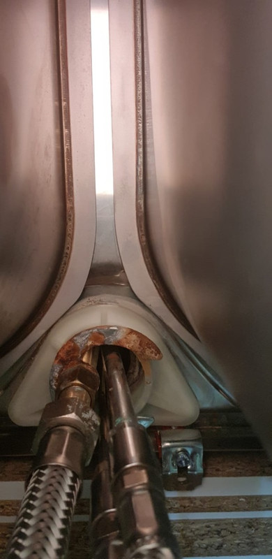

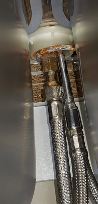

Mi hanno chiesto aiuto per questo miscelatore della cucina, perché presenta dei problemi che a tutt'ora neanche l'idraulico
sembra sia stato in grado di risolvere.
A parte la canna che gocciola e ci sarebbe da sostituire (presumo) le cartucce, il problema maggiore è che il corpo del rubinetto si è allentato dal sotto e e balla paurosamente.
Il problema è riuscire ad entrarci per ristringerlo, perché non si si entra assolutamente. Difatti è nel mezzo a due lavelli affiancati e sono quelli che
impediscono ogni manovra.
Il rubinetto è di quelli a 3 vie: acqua diretta e fredda e calda dell'autoclave/addolcitore. Il fatto che sia a 3 vie, come si vede dalle foto, ha obbligato
il costruttore a utilizzare come serraggio del semianello di bloccaggio, una delle filettature di attacco dei flessibili.
Considerando tutto, converrebbe levare completamente il piano che porta i due lavelli. Difatti, i due lavelli sono attaccati ad un piano che si
asporta dal top in acc. inox. Sono fissati dal sotto da una serie di staffette che si attaccano al legno sotto il piano inox.
Sicuramente, visto l'andazzo, se non si leva tutto il blocco dei due lavelli dubito che riusciremo ad arrivare a capo della situazione.
Poi, visto che il miscelatore è belle arrivato al capolinea, anche volendolo cambiare occorrerebbe sempre smontare i lavelli.
Ora mi chiedo: prima di arrivare a questo bagno di sangue (per noi :) ) ci sarà un modo per bloccare quel dado che stringe il semianello inferiore?
Sicuramente, tirare su i due lavelli alla fine comporta un lavoro lungo ma più lineare: basta staccare i flessibili dal muro e svitare le staffette di bloccaggio dal sotto del corpo dei due lavelli. A quel punto si tirano su i due lavelli, si rigirano sottosopra e ci si può lavorare comodamente
dal sopra. Chiaramente, dopo tutto questo lavoro, a quel punto conviene cambiare direttamente tutto il miscelatore.
Lasciando lo smontaggio generale come ultima spiaggia, come fareste voi, intanto, a stringere il dado che blocca il semianello?
Come si vede dalle foto, lo spazio fra i due lavelli è talmente ridotto che impedisce di entrarci dal davanti... e, anche dal sotto
l'impresa appare disperata. Probabilmente quando hanno montato la cucina, prima hanno montato il rubinetto, lavorando dal sopra
e poi hanno calato il blocco dei due lavelli. Non per niente, pare che l'idraulico quando gli viene chiesto di sistemare la cosa, va avanti da anni
cercando delle scuse per non venire. Ma il motivo non è che non sarebbe capace, quello vero è che poi fatto il lavoro dovrebbe chiedere
troppo, rispetto al valore effettivo di ristringere un miscelatore, o cambiare il rubinetto.
Per cui volevamo riuscire a fare da noi.
Ecco alcune immagini:
Ah, anche volendo togliere il flessibile e entrarci con una chiave a tubo dal sotto, questa non ci entrerebbe perché il dado tocca
è appiccicato alla cannetta che arriva dal sopra. Certo, quella si potrebbe anche riuscire a piegarla un po... ma non credo che l'operazione sia del tutto esente da rischi...
A voi la parola. Quale opzione sciegliereste: smontare i due lavelli o operare dal sotto senza toglierli? E nella seconda ipotesi, come fare?
Se l'idraulico cerca sempre di declinare l'invito a fare questo lavoro, nonostante possegga tutta la strumentazione appropriata per farlo, come
ci riusciremo noi in regine di fai-da-te e senza attrezzature specifiche?
Vi potete sbizzarrire, per noi ogni idea in più sarà preziosa. : Thanks :

temo che non hai scampo, devi smontare i lavelli, procurati lo stucco adatto prima
