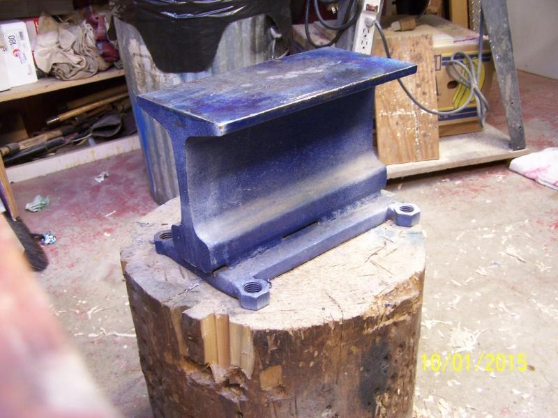

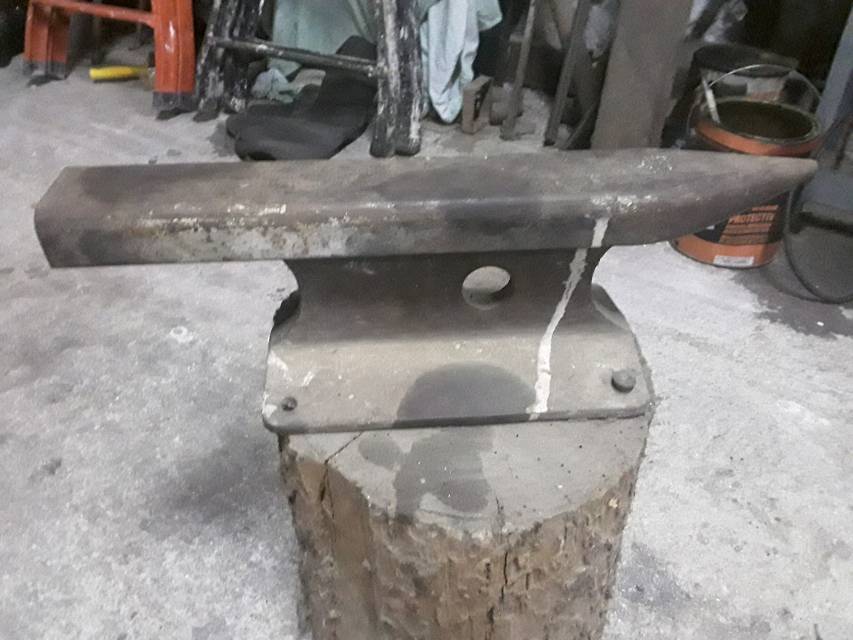

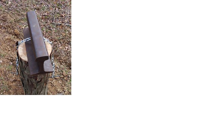

ho recuperato dei tondini di ferro da costruzione da 10,12,16mm, sono svirgolati e dovrei raddrizzarli x creare delle inferriate rustiche. come incudine uso un ceppo di legno, qualche consiglio x recuperare e realizzare una incudine di fortuna, magari trovando qualche oggetto di recupero dal rottamaio, grazie

Io la tengo fatta con un pezzo di rotaia della ferrovia .

in un forum di arrotini ho visto che usavano le rotaie x forgiare le lame dei coltelli, io per battere uso un martello da 2 kg , è semplicemente appoggiata o hai creato un supporto un banchetto che assorbe i colpi con rastrelliera porta martello

incudine fai da te da moncone rotaia ferroviaria
incudine fai da te.jpg (73.89 KiB) Visto 3827 volte
rotaia x incudine
rotaia x incudine
rotaia incudine.jpg (31.51 KiB) Visto 3827 volte

Re: incudine fai da te
Questa è la mia ha trent'anni
