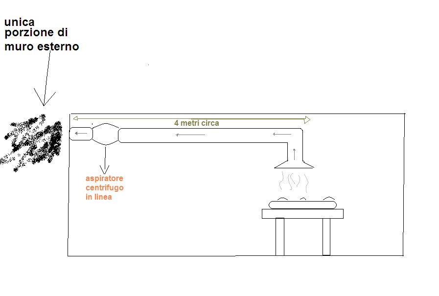

Salve, come da titolo voglio fare in modo di creare (senza spendere grosse cifre) un'impianto di ventilazione a mò di cappa per una stanza cieca che a volte viene adibita a cucina. Vi spiego un pò la situazione.
La stanza si trova nella casa dove abita mia nonna. La stanza in questione è circa 48 metricubi. Il problema è che questa stanza è interrata quasi nella sua totalità. Il muro esterno è veramente poco e in un posto non facilmente accessibile (in alto). Visto che in questa stanza mia nonna ogni tanto la adibisce a cucina (ha un fornello a tre fuochi piccolino)fregandosene di ogni norma di sicurezza e di iogni ristagno di umidità vorrei appunto creargli un impianto di ventilazione economico ed efficiente quanto basta.
La mia idea era di mettere un aspiratore centrifugo in linea vicino al muro e collegarlo in uscita con un condotto di circa 80 cm e in aspirazione collegarlo ad un condotto lungo circa 4 metri che va ad aspirare l'aria da sopra il fornello della cucina.
Ma il condotto di poco più di 4 metri con una sola curva a 90°che effetti può avere sulla portata d'aria che deve passare dal tubo? Io avevo pensato ad un dispositivo aventi queste caratteristiche :Portata max alla max vel. (l/s)128
Portata max alla max vel. (m³/h)460
Portata max alla min vel. (l/s)41
Portata max alla min vel. (m³/h)150
Pressione max alla max vel. (mmH2O)31,8
Pressione max alla max vel. (Pa)312
Pressione max alla min vel. (mmH2O)8,4
con diametro nominale del tubo di 150mm
Cosa ne pensate? Un tubo di 4 metri quanto può far diminuire portata e pressione dell'aria? Come dovrei fare per calcolarmi la perdita di carico? E' fattibile una soluzione del genere?
Vi allego uno schemino
Impianto aerazione simil-cappa per stanza cieca
untipocosì

Ovvio l'ingresso aria lo faccio ovviamente un pò più sotto.Red Max ha scritto:Non ho mai visto dimensionare un tubo per una cappa in base alle perdite![]()

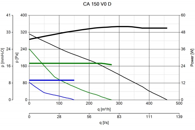

Ehm non ti seguo. Che significa?in una stanza cieca l'aspirazione di qualunque cappa è pari a zero metri cubi.
Veramente tra i dati tecnici che ho visto non trovo nessuna dicitura del genere.In pratica le cappe hanno una portata misurata a vuoto o in condizioni standard la trovi sui dati tecnici
peggiori sono la conduttura primaria e secondaria più si riduce la portata effettiva.
E soprattutto non riesco a trovare la lunghezza massima delle condutture che si possono montare. Soprattutto perchè l'aria deve fare molta strada in piano. Probabile che la cappa non riuscirà ad espellere l'aria e i vapori se deve spingere l'aria per 4 metri in piano. Perciò volevo prendere l'aspiratore che magari era più potente. Però hai ragione riguardo ai filtri antigrasso. E torto sulla struttura che raccoglie i vapori perchè gliela costruisco io.
Guarda, allego le curve di un dispositivo a cui avevo pensato. Mi daresti una mano a leggere il grafico?

se vuoi divertirti poi misuri la velocità dell'aria che esce dopo 4 metri di tubo orizzontale e calcoli la portata moltiplicando per la sezione
