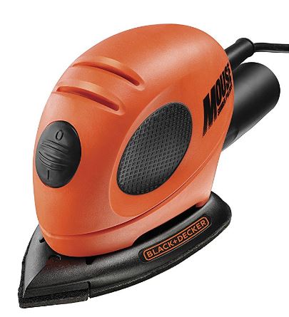

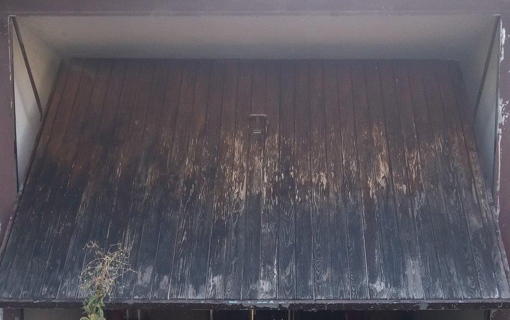

volevo un consiglio su come ripristinare il rivestimento della basculante del garage.
Pensavo di carteggiarla tutta, ho un mouse come quello in foto, ce la faccio o lo fondo?
Una volta carteggiata cosa ci passo sopra?
Posso farla anche a spruzzo?

Col mouse ci metterai parecchio però si può fare. Considera, però, che il nero non lo toglierai, quello andrebbe tolto chimicamente con una mistura di acqua ossigenata a 120 Volumi ed ammoniaca, molto pericolosa da dare però con un po' di attenzione si può fare. Per verniciare usa un impregnante all'acqua e oi un paio di mani di finitura. Ti sconsiglio di darla a spruzzo visto che stai all'aperto (una folata di vento e si rovina tutto) e poi col pennello impregni meglio il legno.

Vanno assolutamente indossati guanti di gomma resistenti alla corrosione (aggiungerei anche occhiali), quindi si procede mettendo l'acqua ossigenata in un barattolo di vetro alla quale va aggiunta l'ammoniaca versandola piano piano poichè si sprigioneranno dei vapori tossici (poca roba, ma sempre tossici sono ;) ). Poi si prende un bastone con uno straccio ben legato, si immerge e si passa strofinando sul legno nelle parti interessate dal nero. Sconsiglio di usare un pennello perchè tenderà a perdere i peli. Una volta terminato il lavoro il legno sarà completamente sbiancato ma bisognerà sciacquarlo con abbondante acqua. Diciamo che con poche accortezze il lavoro non è pericoloso.

Io fossi in te userei lo sverniciatore. Anche se non esistono più potenti come quelli di una volta ce la puoi fare
ugualmente. Poi in una parte tutta piana in quel modo è proprio la sua morte. L'importante è darcene uno spessore
di almeno 2-3 mm. Dopo dato, aspetti che la vernice sbolla e poi con una spatola la togli.
Io l'ho usato per sverniciare tutte le mie finestre ed è uno spettacolo a vedersi: con la spatola vengono via veri e propri
nastri di vernice. Poi con un raschietto, a tirare, levi la parte sottostante ancora rimasta attaccata al legno.
A quel punto puoi usare la levigatrice orbitale, o altro elettroutensile equivalente.
Poi, per la verniciatura, io userei 3 mani di impregnante a solvente del colore che preferisci e stop. : Wink :

Giovà il problema lì non è togliere quel poco di vernice che è rimasta ma sbiancare il legno annerito :)
Re: Rivestimento basculante
Giusto mario... allora, usiamo una levigatrice rotoorbitale o una a carro armato con grana di 60 e asportiamo lo strato superficiale
nero fino ad arrivare al legno chiaro. In fondo credo che con mezzo millimetro già si dovrebbe schiarire abbastanza.
Ah, ho omesso volutamente l'opzione pialletto elettrico... però, per una mano esperta, non credo che sarebbe da escludere a priori. :)
Messaggi: 17898
dipende da quanto è annerito, se è arrivato troppo in profondità dopo una buona
carteggiata bisogna ricorre al metodo suggerito da Roby
