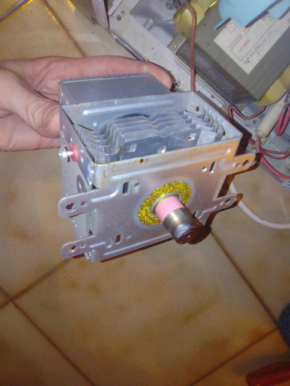

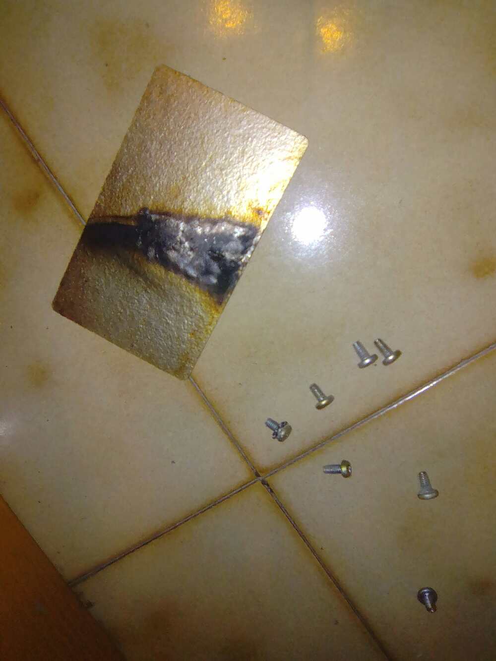

Ciao a tutti ieri il forno a microonde ha fatto una prolungata fiammata all'interno della cella di cottura smontando lo ho visto che il foglio di mica è bruciato parecchio al centro.. Ho provato ad aprire il magnetron e ho visto che su una parte della circonferenza della sua estremità si è consumato dalla fiamma e sembra si sia aperto un piccolo forellino.. allego le foto.. secondo voi posso fare delle prove? Conviene cambiare foglio di mica e tenere il magntron in questo stato? Grazie a chi mi risponderà

Grazie per il consiglio.. Alla fine sotto visione di un mio amico che se ne intende di elettronica ho provato ad accenderlo senza il foglietto di mica a forno vuoto, le sfiammate erano diminuite ma continuavano a manifestarsi sulla retina di protezione dei tubi del grill che si era forata in vari punto a causa di una fusione generata dalle microonde..
Ho provato a pulire più volte tutto il suo interno e anche la retina parzialmente fusa ma nei successivi tentativi di funzionamento le microonde continuavano a farla sfiammare..

Ho un dubbio: ho appena sostituito il magnetron a un Samsung ge107y. Ho ricollegato tutto come era collegato sul precedente. Finito di rimontare tutto il microonde l'ho acceso e si è messo pure col magnetron nuovo a sfiammare dall' antenna RF. L'antenna del precedente era forata causa l'arco elettrico. A sto punto dove sta il problema secondo voi? Grazie in anticipo

Ciao. In effetti ero li li per smontarlo tutto e recuperare i pezzi ma ho fatto un ultimo tentativo. Ho comprato su amazon dei foglietti di mica, l'ho ritagliato come il preesistente e l' ho sostituito. Ora funziona, scalda e non sfiamma. : Sailor :
Per quanto riguarda la pericolosità si avete ragione : infatti nel smontarlo, disalimentato , ho cortocircuitato i poli dal condensatore con una pinza isolata da elettricista, e son stato attento a non rompete il cilindro del magnetron per via del gas tossico all' interno. Da due giorni lo uso regolarmente . : Chef :
