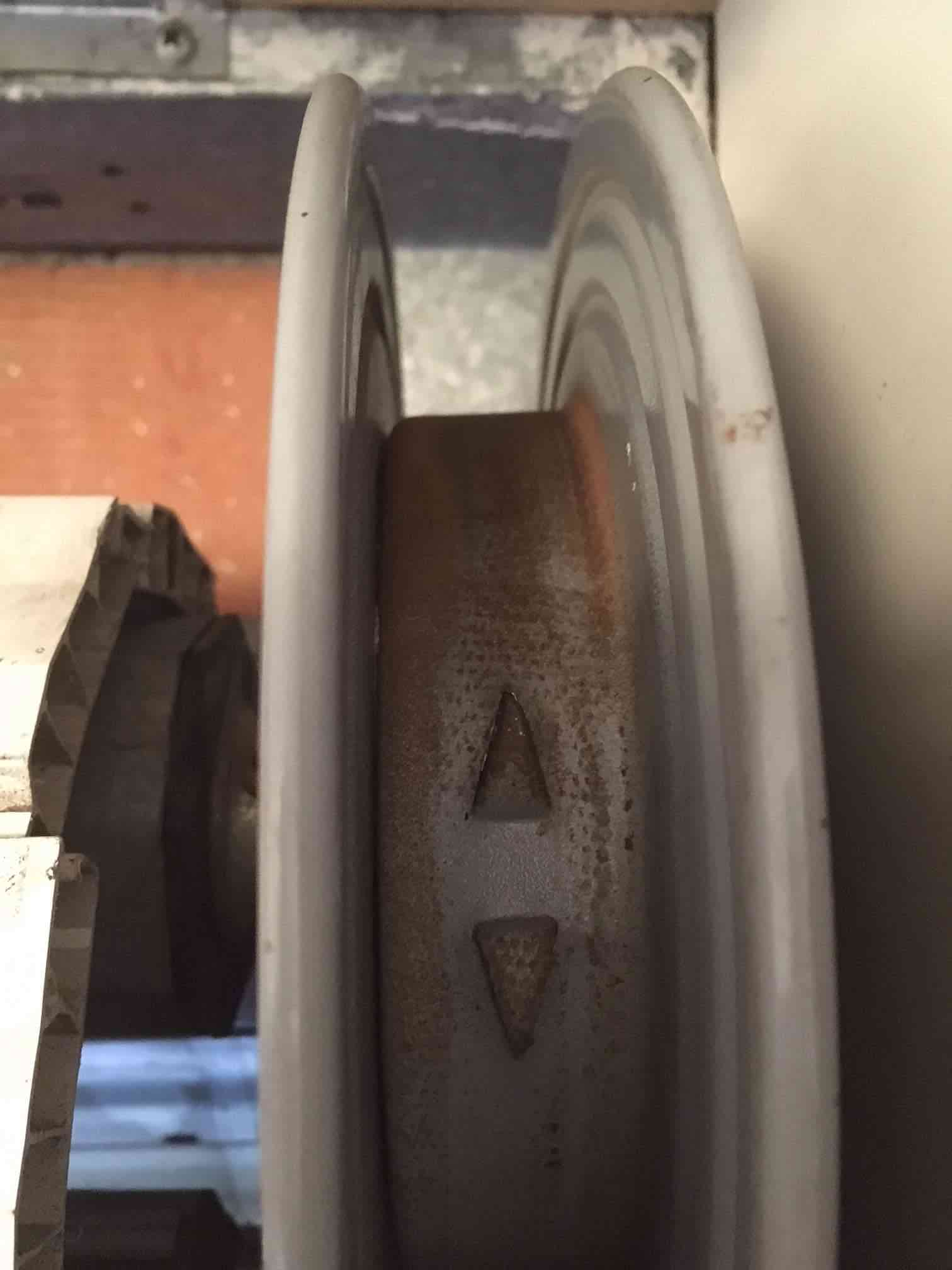

Buongiorno a tutti,
devo sostituire la cinghia ad una tapparella, ma mi sono trovato di fronte ad una puleggia un po' diversa dal solito (allego foto).
Non ha fessure laterali dove normalmente si ancora la cinghia, ma degli spunzoni centrali e non riesco ad ancorarla bene (scivola).
Qualcuno ha dei suggerimenti?
Grazie in anticipo

sicuro non ci sia una fessura lungo la ruota ?
se no devi sollevare con un piccolo giravite piatto quelle punte ed incastrarle
in una piccolo foro praticato nella cinghia
Ne ho una simile anch'io in effetti o si fa così, oppure puoi usare un paio di viti parker ed avvitare direttamente la cinghia alla puleggia.

Ma la cinghia rotta non hai visto come era fissata?
