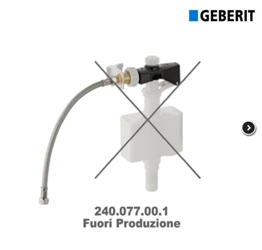

il galleggiante che vuoi sostituire è questo?
se si non sostituirlo perchè una volta sistemato ti sopravviverà
devi smontarlo completamente in ogni sua parte
poi usa acido muriatico schietto a 30p (viakal e aceto lasciano il tempo che trovano), (attenzione, non tanto alle mani ma ai polmoni) lascialo immerso in un secchio di plastica, bastano pochi minuti perchè ritorni nuovo di fabbrica
controlla il gommino di testa potrebbero essere incastonati dei granelli, puliscilo o se non è perfettamente liscio, capovolgilo
se non sei molto pratico quando lo smonti fai delle foto
dopo rimontato devi fare molta attenzione a posizionarlo esattamente in centro della cassetta, se frega da un lato non si apre/chiude, e questo è il problema che hai attualmente
il pomello superiore è il registro di livello
nella parte posteriore c'è in incastro x cacciavite a croce, è il registro x avvicinare/allontanare il gommino alla sede di chiusura
capisco che chi non è molto pratico con i meccanismi geberit (non prorio semplici)si trovi un pò in difficoltà ma con il volere si ottiene il potere, provaci

Grazie mille del suggerimento,all'acido muriatico non ci avevo pensato sinceramente in quanto pensavo fosse corrosivo anche se diluito. Comunque ho smontato il tutto circa 10gg fa e pulito galleggiante e asta con spugna verde (leggermente consumata) e sgrassatore. Il problema era l'sta su cui scorreva il galleggiante dove c'erano placche di calcare. Rimontarlo bene è stato abbastanza un impresa ed infatti per farlo stare diritto e non fregare da una parte ho dovuto mettere una reggetta al tubo dell'acqua ma adesso sembrerebbe andare tutto bene, se poi lo rifara proverò con il tuo metodo. grazie
