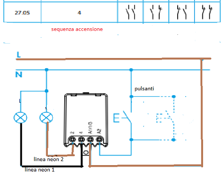

Re: Sostituzione deviatori con relè passo passo
Messaggio da cabestano »
Non riesco a capirne molto, penso ti convenga cercare la fase e il neutro( L e N) che alimentano il tutto e rifare le connessioni ex novo, come da schema.

Ciao ancora grazie per l'aiuto, ho fatto questi due schemi, quello di sotto è lo schema attuale, quello di sopra dovrebbe essere il modificato con il relè, secondo te è giusto?
https://postimg.cc/7GF7Yw0B
cabestano
Messaggi: 1246
Località: piemonte
No, segui lo schema che ti ho postato
