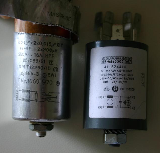

Sul fianco del vecchio filtro c'era disegnato lo schema elettrico interno, si intravede su una delle foto precedenti.
Se c'è anche su quello nuovo, dovresti fotografarli entrambi.
E poi dovresti indicarmi se i fili BLU e MARRONE che uscivano dal vecchio filtro, andavano a collegarsi direttamente sui fili che vengono dal cordone della spina.
- Messaggi: 9928
Allora... purtroppo dovrai effettuare delle piccole modifiche a causa della diversa modalità di connessione del vecchio filtro... ma tanto uguale a quello dubito lo avresti mai trovato
Colleghi i fili
Nero e Bianco al connettore marcato con "U1".
Celeste Grosso e Celeste fino al connettore marcato "U3".
Il filo Marrone del cordone di alimentazione sul connettore marcato "L2"
Il filo Blu del cordone di alimentazione sul connettore marcato "N4"
L'ultimo filo deve essere collegato a Massa.
I fili del cordone di alimentazione probabilmente terminano con due faston che sono attaccati ad un connettore a cui erano attaccati i due fili del filtro... e così? Se sì basterà staccare i faston dal connettore dove sono messi ed attaccarli direttamente al filtro, altrimenti dovrai costruirti due pezzi di filo di dimensioni uguali o maggiori di quelli che erano attaccati al vecchio filtro, lunghi circa 10 cm ciascuno con collegato ad ognuno dei capi due faston ed attaccarli da una parte sul filtro (L2 e N4) e dall'altra sul cavo di alimentazione.
Infine dovrai farti un altro pezzo di filo con un faston soltanto che dovrai attaccare all'ultimo connettore rimasto libero e dall'altra parte dovrai togliere circa 3 cm della plastica isolante ed il rame dovrai metterlo alla base della vite di fissaggio del filtro in modo che quando lo fissi alla lavatrice il filo faccia contatto con la struttura metallica della lavatrice.
Spero di essere stato sufficentemente chiaro, altrimenti... dimmelo

Grazie Capitan Farloc,Capitan Farloc ha scritto: Spero di essere stato sufficentemente chiaro
sei stato chiarissimo, la lavastoviglie ora è ripartita, sa ancora un pò di plastica surriscaldata, ma presumo si il fumo che è uscito e che ha impregnato tutto, la controllo ancora un paio di giorni e poi la inserisco nella sua nicchia.
