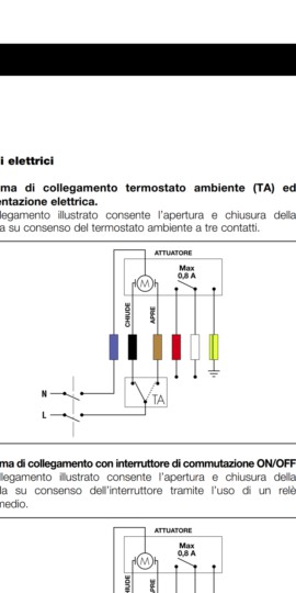

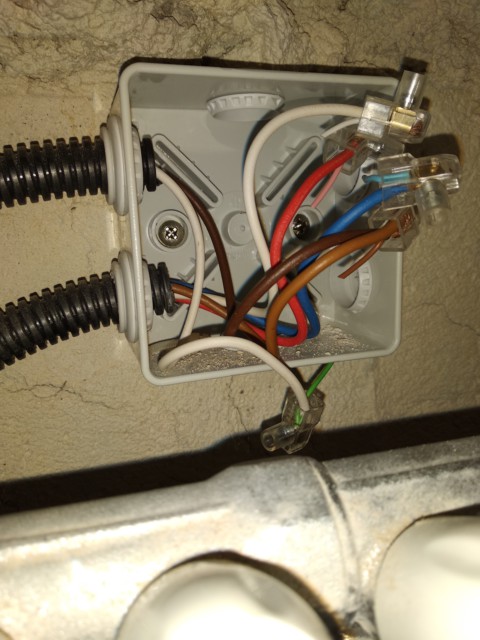

Ho tre valvole di zona per riscaldamento credo che siano state messe in parallelo perché sono indipendenti con ognuno un termostato ambiente.. Una si è bruciata. Devo quindi sostituirla. Allego le immagini della vecchia valvola (ENOLGAS) scatola derivazione dov'era collegata e nuovo schema elettrico (Caleffi)
Se ho compreso bene i collegamenti che vanno nella scatola dovrebbe essere così (i colori si riferiscono alle valvole)
ENOLGAS. CALEFFI
Rosa. Bianco
Bianco. Rosso
Verde. Marrone
Marrone. Nero
Blu. Blu
Spero di avere semplificato le informazioni.

La foto della scatola aperta non aiuta. La valvola funziona comandata da un termostato ambiente che ha la funzione di interruttore, facendo riferimento a quello che avevi prima potrebbe essere:
BLU con BLU (neutro)
Dove vedi TA è il termostato, quindi se agisce per aprire dovresti collegare il marrone chiaro (quello che sulla vecchia valvola è VERDE).
Il bianco e rosso dovrebbe essere un comando ausiliario ma qui non saprei aiutarti.
Una cosa che non vedo è il filo giallo/verde che andrebbe collegato al VERDE della Caleffi.

Il giallo/verde intandi il cavo messa a terra? No,infatti non c'è.
ma secondo te i cavi marroni(tre in tutto)non sono la fase?
Re: Valvola di zona
Muliddi ha scritto:Il giallo/verde intandi il cavo messa a terra? No,infatti non c'è.
Uno sicuramente si; non riesci a capire da dove vengono?
P.S.
Se riesci sarebbe il caso di mettere il cavo di terra, hai un apparecchio in tensione collegato ad una valvola montata sull'impianto dei temrosifoni, direi una situazione piuttosto pericolosa.
