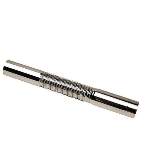

Tubo flessibile come da figura, lo spazio dentro il wc dovrebbe essere di 6 cm circa, quindi 6+5=11 cm è la misura del canotto; dopo averlo infilato a battuta dentro il wc e a filo guarnizione a muro lo si risfila di 3 cm che reinseriremo nella guarnizione a muro ( lubrifica bene le guarnizioni con detersivo da piatti, è il migliore x la gomma e non la rovina nel tempo)
Ps, a) la borchia a contatto con il tubo, ha un bordo, che raddrizzandolo non serve poi incollarla con il silicone, (che equivale a bestemmiare in chiesa) in alternativa bloccarla con una Oring è molto + semplice e pulito
b) prima di inserire il nuovo canotto il vano guarnizione del wc va accuratamente ripulito dall’incrostazione, e dato che è molto duro, agire in modo meccanico, (cacciavite e altro) si rischia di rompere il wc, occorre usare acido muriatico molto forte, come usarlo? Inserendo una curva dn 32 90° nella guarnizione a mo di imbuto e tappando i fori dentro il vaso con piolini di legno smussati a cuneo, bastano pochi minuti x ripulire come nuovo.

canna-canotto-in-ottone-cromato-flessibile-scarico-wc-11-2-diam-32x250-mm-P-1866743-8509360_1.jpg
canna-canotto-in-ottone-cromato-flessibile-scarico-wc-11-2-diam-32x250-mm-P-1866743-8509360_1.jpg (11.39 KiB) Visto 4402 volte
