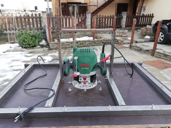

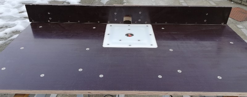

Ciao a tutti! Ho costruito il mio primo banco da lavoro, con tutti i smadornamenti ed errori, alla fine ci sono riuscito! Funziona bene! Come materiali ho usato del pannello spesso 15mm,è lo stesso pannello che viene usato per i pianali dei cassoni dei camioncini! Il telaio sotto l'ho voluto realizzare perché, una volta riposto, non si imbarcasse con il tempo! La piattina al centro è in dellerin, avrei voluto farla in alluminio ma il fabbro mancava poco che non mi ci dovevo mettere io per tagliarla! Per il resto testato e funziona benissimo! Sicuramente c'è ne sono dei migliori, ma al mio primo lavoro sono più che soddisfatto.

per essere il tuo primo banco va più che bene ma ci sono alcune cose che
dalle foto non mi sono chiare infatti sembra che la fresatrice sia fissata al
piano e non alla piastra in questo caso perdi troppa altezza di fresata,
inoltre non ho capito come scorre la guida e come viene bloccata al piano,
inoltre il sistema di sollevamento della macchina lo trovo un po scomodo
perché forse ti dovrai abbassare un po troppo per azionarlo, io ad esempio
ho risolto con un cric auto che ha la "manopola" frontale
p.s. interessante il delrin, dove l'hai preso e quanto costa

La fresa non poggia sul pannello! Ho fatto un scasso della larghezza della base della fresa! In pratica ho eliminato il suo piattello originale sostituendolo con lo spessore della piattina stessa dove è ancorata! Infine ho fresato, nello spessore di 5mm, lo spazio per far alloggiare la piattina di delrin ( nella misura che mi serviva di 25,5 cm per 5mm di spessore ho speso 6 euro)! La fresa poi l'ho fissata alla piattina di delrin e la stessa poi al piano! Si per il sistema di sollevamento proprio comodissimo non lo è, devo abbassarmi per azionato! Ma l'ho creato con il solo materiale di recupero che avevo! La guida è mobile, non è fissata al piano, verrebbe fissata poi con due morsetti una volta presa la misura che serve! L'ho fatta in questo modo per comodità di riporla poi avendo spazi non proprio ampi!

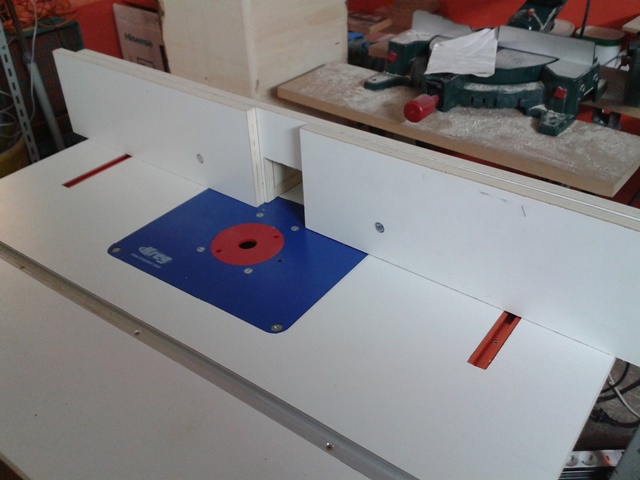

Bene, anche la mia è rimovibile ma in questo modo il bloccaggio
è più veloce

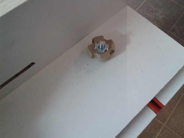

quelle manopole auto costruite poi le ho sostituite con quelle in plastica

può servire quando dei rifilare o fare scanalature ad una certa distanza dal bordoantoniozambri ha scritto:Vorrei mettere un cm in metallo direttamente sul piano, dici che ne vale la pena!?
si chiamano t-track e si trovano su amazon e sui siti cinesiInoltre quei profili di colore rosso dove li recuperi!? Hanno un nome in modo da poter vedere se nella mia zona riuscissi a trovarli!!
in quella guida ci va infilato un listello o barretta di alluminio alla quale poiInoltre l'altra guida grigia a cosa servirebbe!?
ci puoi fissare un pianetto per fare alcune fresate di testa come puoi vedere
