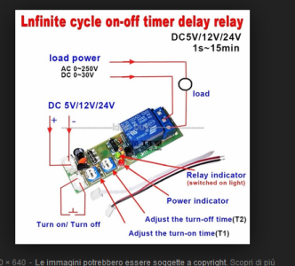

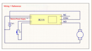

Buonasera sono di nuovo qui x avere un aiutino, ho acquistato questo temporizzatore che mi ha indicato mariobrossh, purtroppo non capisco come vada allacciato
Premesso che lo alimenterò a 12Vdc avrei qualche idea di come fare ma ho paura di sbagliare e danneggiarlo
Immagino che S1 sia un semplice interruttore e BT1 l’alimentazione ?
Grazie in anticipo a chi mi vorrà dedicare un pochino del suo tempo
- temporizzatore.PNG (64.3 KiB) Visto 5786 volte
- tempor2.PNG (67.95 KiB) Visto 5786 volte
Re: alimentare un temporizzatore
Essendo un temporizzatore S1 è un pulsante .
Se metti un interruttore poi quando finisce il tempo si riarma di nuovo .
Rosso e nero alimentazione in continua .
- Messaggi: 9951
Gli altri tre sono i contatti del relè.
Vanno usati come se fosse un interruttore un filo sul COM ed uno sul NO

Dopo tanto cercare finalmente ho trovato questo schema che mi sembra identico al mio però porta una sigla diversa; JK11 V1,5 Max 10 A mentre il mio JK11S V1,1 Max 10A
Quindi vedendo questo schema l’alimentazione avviene tramite COM e NC e i fili verso il motorino sono il rosso e il nero, ??? non ci capisco una mazza!!!

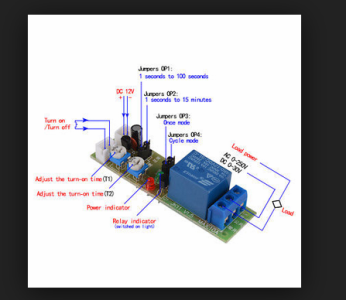

- reale 2.PNG (96.22 KiB) Visto 5774 volte
- reale.PNG (71.14 KiB) Visto 5774 volte
I contatti del relè non ti alimentano nulla...
Se non c'è un alimentatore che alimenta la ventola, questa non ti potrà mai girare, i contatti servono soltanto per aprire e chiudere il contatto e quindi spegnere e accendere la ventola.
Ah, dall'ultima immagine che hai postato, forse il timer che hai comprato ha anche la funzione ciclica, quindi può darsi che vada bene per il tuo scopo.

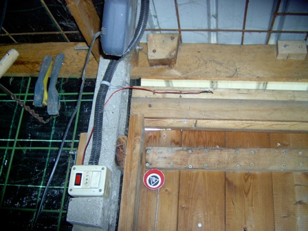

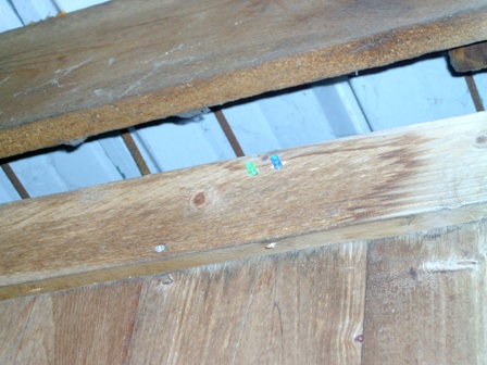

Capitano mica ti volevo sulla coscienza, ma siccome non voglio nemmeno che mi consideri un raccontaballe ti mostro le foto dei led che avevo fatto prima e la foto di quello che ho fatto questa mattina con led rosso 2,2 V sempre con 1 diodo 1N4007 e res. da 100Khom (nel post precedente ho scritto, sbagliando, 1 Khom, mi sono rimasti 2 zeri nel dito)
peccato che si veda poco la luminosità dei 2 led verde e blu a causa del sole

Allora, cominciamo a mettere le cose in chiaro...
Se tu metti un alimentatore che ti trasforma i 230 Vac in 2 Vcc non stai alimentando i diodi a 230 Vac.
Il circuito che hai utilizzato non è certo un alimentatore, ma il diodo ti "taglia" una delle due semionde della Corrente Alternata e quindi dopo il diodo non hai più una Corrente Alternata (ac) ma avrai una Corrente Continua (cc).
In più la resistenza ti provoca una caduta di tensione per cui non puoi più dire che stai alimentando il led a 230 volt
Ok, quindi ci siamo chiariti, un led NON può essere alimentato direttamente con la corrente di rete ma questa deve essere correttamente raddrizzata e portata ad una tensione compatibile con il led che stiamo alimentando.
Vorrei invece spiegare le ragioni per cui ho tolto la prima delle tre foto che hai postato.
Qui in questo forum cerchiamo sempre di far capire alle persone che è bello far le cose da se ma è importante lavorare sempre nella massima sicurezza... ora ti confesso che a volte è capitato anche a me di fare qualche prova attaccando una spina con i fili scoperti attaccati con dei coccodrilli non isolati... ma se e quando mi è capitato di farlo ero perfettamente cosciente del pericolo che questo significava ed ero certo che io non potessi venire accidentalmente in contatto con i fili e che vicino a me non vi fosse nessun altro, soprattutto bambini o animali che potevano avvicinarsi non capendo il pericolo.
Sono altrettanto certo che anche tu abbia avuto tali accortezze nel fare le prove con quei fili, ma non posso lasciare quella foto proprio perchè tra la gente che visita questo forum potrebbe esserci qualcuno che non percepisce questo pericolo e per questo vorrei evitare di mandare messaggi sbagliati.
Sono certo che capirai quindi le mie ragioni
