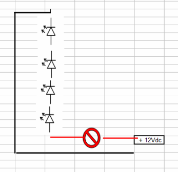

Buon giorno ragazzi,premetto che ho iniziato da poco a cimentarmi in questa passione che mi porto dietro da bambino, ho creato una piccola scheda livello acqua ,come da foto allegata ho realizzato il tutto ma secondo voi le resistenze sono giuste oppure no? come posso calcolarle al meglio? ho provato a seguire la formula ma qualcosa non torna ...comunque il tutto è funzionante
Messaggi: 9951
Re: Calcolo resistenza
Cosa è secondo te che non torna?
Se hai un tester (se non ce l'hai ti consiglio di acquistarne uno digitale anche di quelli a basso costo che si possono trovare nei negozi di cineserie) prova a misurare la tensione che si trova ai capi del led e quella che si trova ai capi della resistenza...

Massi 80 ha scritto:Buon giorno ragazzi,premetto che ho iniziato da poco a cimentarmi in questa passione che mi porto dietro da bambino, ....
Ciao,
una curiosità: i led disegnati in quel modo li hai visti in qualche schema o sono frutto della tua creatività? : Smile :
Massi 80
Messaggi: 641
Messaggio da Massi 80 »
No li ho visti in più schemi ..
Sono errati se si chiedo scusa

Capitan io ho fatto il calcolo di 12v-3,5vled:0,015ma e mi da 11,9......non capisco come fare il calcolo ..lo schema l'ho tasso basandomi su quelli visti in internet e la maggior parte mettevano resistente da un 1kohm però poi cercando di imparare e capire il suo funzionamento non riesco a calcolare ..scusate se non mi esprimo in termini tecnici ma ancora non ho le capacità per farlo :oops:

Massi 80 ha scritto:No li ho visti in più schemi ..
Boh, io in (errata 50) 40 anni di "passione" i led (ed i diodi in generale) disegnati così non li ho mai visti ...

Altra cosa che rende lo schema di dubbia interpretazione è la mancanza del "pallino" che indica un nodo: i terminali delle resistenze si ipotizza siano tutti insieme connessi al positivo, ma quindi anche i terminali dei led sembrerebbero connessi tutti insieme al negativo di alimentazione, per cui i led saranno o tutti spenti o tutti accesi in funzione del componente (??) rappresentato dal simbolo (o/1) ......

Si si accendono solamente al piggiare del tasto cosi da vedere il livello di acqua presente al suo interno il tastoe di quelli a pulsante che come premi da l'impulso e rilasciando spegne tutto
Massi 80
Messaggi: 641
Grazie noto che nel disegno il simbolo led è proprio sbagliato : Thumbup : : Thumbup : ora mi studio bene i simboli

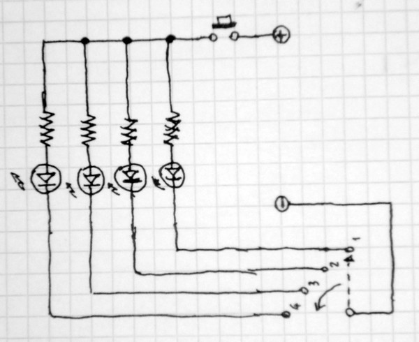

Massi 80 ha scritto:Si si accendono solamente al piggiare del tasto cosi da vedere il livello di acqua presente al suo interno il tastoe di quelli a pulsante che come premi da l'impulso e rilasciando spegne tutto
Quindi il tuo schema dovrebbe essere questo:
dove i contatti 1-2-3-4 sono quelli di uno switch comandato dal galleggiante.

Massi 80 ha scritto:Capitan io ho fatto il calcolo di 12v-3,5vled:0,015ma e mi da 11,9......non capisco come fare il calcolo ..lo schema l'ho tasso basandomi su quelli visti in internet e la maggior parte mettevano resistente da un 1kohm però poi cercando di imparare e capire il suo funzionamento non riesco a calcolare ..scusate se non mi esprimo in termini tecnici ma ancora non ho le capacità per farlo :oops:
La resistenza si calcola così:
(12-3,5)/0,015 = 566,66 hom
Ma Se i led si devono accendere tutti assieme si potrebbero mettere in serie senza resistenze, oppure sono cosi perchè essendo i led da 3,5V (?) si supera il voltaggio in entrata?
Scusate ma non capisco il disegno, quelle righe all’estrema sinistra dove vanno?
Per mettere un interruttore a ogni capo del neutro e accendere singolarmente?

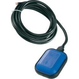

sò x esperienza che quello che scrive il capitano è giusto e aggiungo anche che oltretutto il sistema a sonde crea nel tempo un sacco di grattacapi, ma un semplice galleggiante elettrico è un problema?
se poi ti vuoi divertire a vedere accese tante lucine, (e ti capisco) allora...
