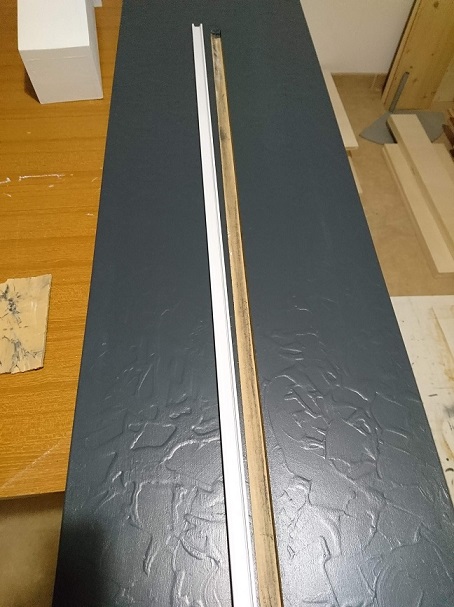

quelle le conosco, pensavo però più ad una cosa da incasso....oppure, ora che mi ci fai pensare, potrei anche fare una fresata centrale mettendo una bella striscia led come si deve incassata completamente nella mensola.

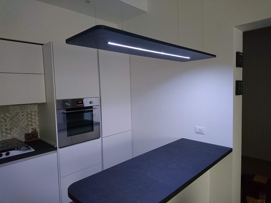

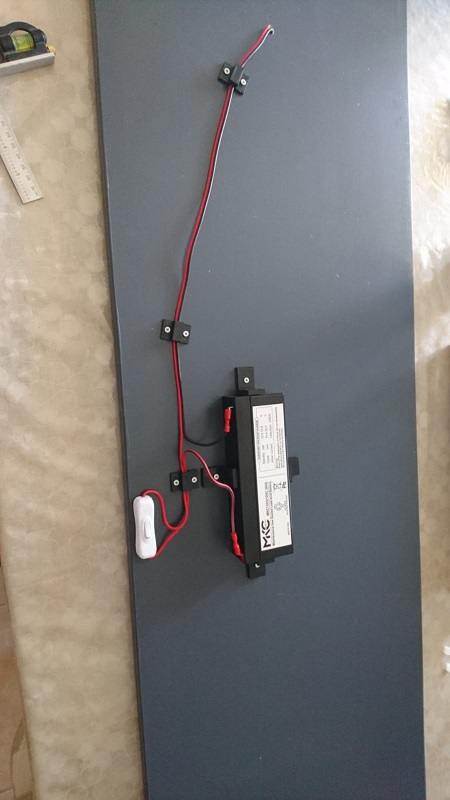

alla fine ho reperito una striscia led da un amico che ne aveva un pò, insieme abbiamo realizzato i collegamenti e sembra tutto funzionare alla grande, in teoria 2 ore con una batteria da 2.4ah. Ho preso la più bassa che ho trovato che "allungata" sporge di 3,5 cm...e questo è il risultato.
I blocchetti ferma filo e ferma batteria li ho stampati in 3d e verniciati di nero
