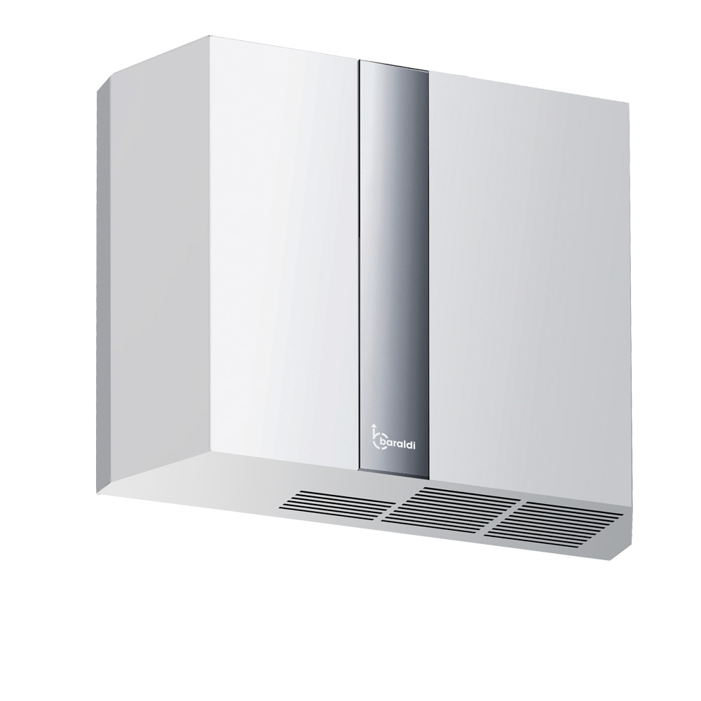

col motore interno c'è l'imbarazzo della scelta ovvio la soluzione è più rumorosa.
guarda anche queste
https://www.cappebaraldi.it/portfolio/compact/
