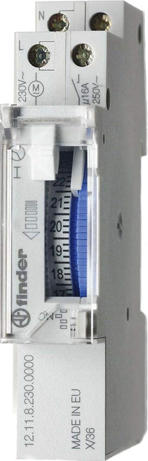

Buonasera, dovrei mettere un time analogico per comandare accensione e spegnimento di un motorino dell acqua. Mi sapete dire come attaccare i fili dal quadro elettrico direttamente dall 'interruttore al timer?
Messaggi: 17894
Re: Timer analogico
posta una foto del timer lato contatti

Messaggio da Carjan75 »
Allego foto.

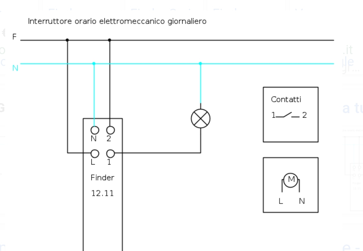

Messaggi: 6567
Re: Timer analogico
[attachment=020190407-195607_Google.jpg/]
