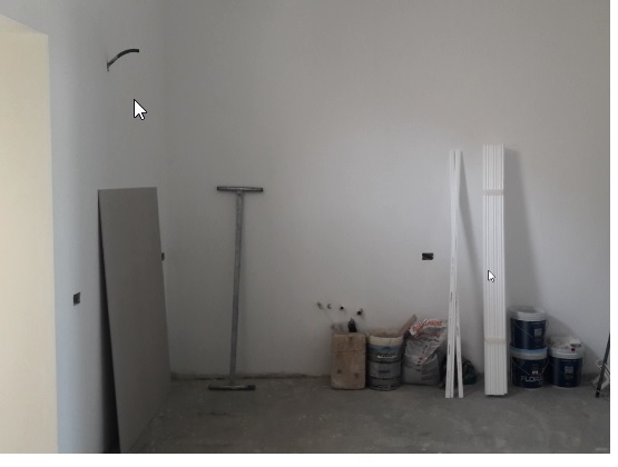

Stiamo ristrutturando casa e mia moglie vorrebbe far mettere un cartongesso solo sulla zona cucina.
La cucina ha una forma angolare, dimensioni 2,10x4,00m circa inserita in un ambiente unico soggiorno/salone.
I soffitti tuttavia sono molto alti, poco sopra i 4 metri per cui non sappiamo come fare un abbassamento parziale. Qualche idea?
Allego una foto
Idee per cartongesso su cucina

Non lo realizzerei da me (anche se ho già realizzato un controsoffitto in un altro contesto).
La difficoltà sta nel fatto che i soffitti sono alti oltre 4m per cui se si fa un ripiano orizzontale"aperto" si accumulerebbe un sacco di polvere sopra il cartongesso.
Se invece si fa un controsoffitto chiuso , andrebbe fatta una veletta verticale lunga oltre un metro...Nel video (fatto benissimo peraltro) invece realizzano una veletta di dimensioni molto più ridotte.
L'alternativa è controsoffittare l'intero l'ambiente, ma è un salone di circa 50metri quadri e i costi salirebbero decisamente.

Alla fine abbiamo deciso di far controsoffittare l'intero ambiente e sull'area cucina dai profilati superiori scenderà un'ulteriore veletta più piccola.
