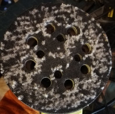

Ciao a tutti, ho una levigatrice rotorbitale della ryobi ed ho un problema, o meglio credo di avere un problema! Dopo uno o due cicli lavorativi il disco della carta abrasiva vola via, non ha più tenuta sul platello, in pratica perde aderenza! Ora devo capire se è una cosa normale o sbaglio io con il numero dei giri di lavorazione! Ho lavorato sul legno! Grazie

I dischi che uso sono questi acquistati al self insieme alla levigatrice e mi ritrovo il platorello in questo modo a dover togliere la lanetta. La grana 180 devo ancora usarla, me lo ha fatto con la 40.

pulisci quel platorello e prendi dei dischi di qualità
