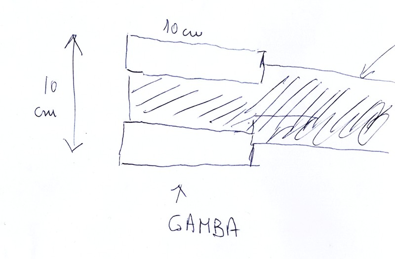

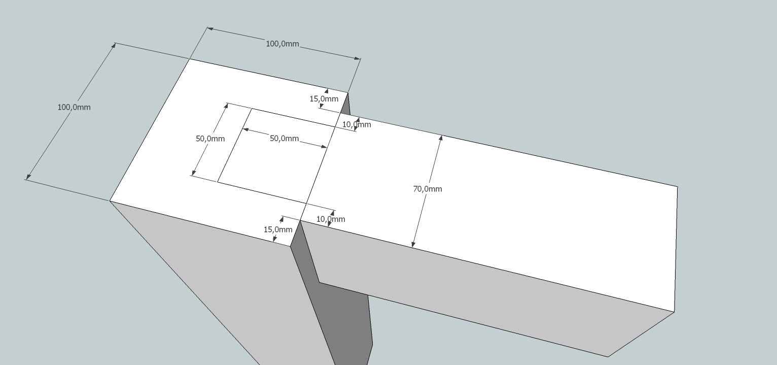

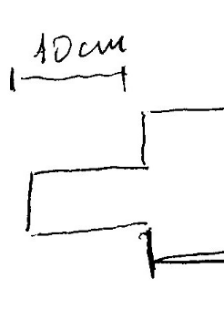

Ho provato a fare a mano un incastro tenone e mortasa semplice semplice, vedi disegnino foto 2, ma non mi piace come viene.

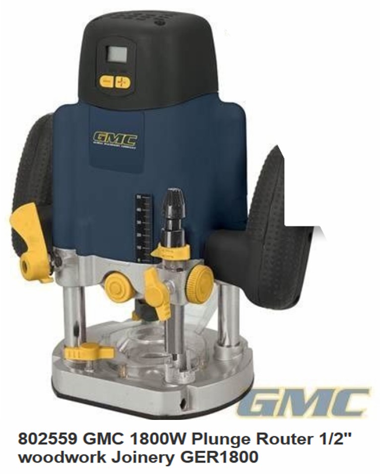

Allora ho acquistato un router, vedi foto 1
con queste caratteristiche:
Powerful class-leading 1/2" plunge router with high efficiency 1800W motor and dust-reducing high venting.
Electronic 18-step speed control up to 27,000rpm with soft start and constant speed under load.
LCD speed display and speed memory.
Easy-fit collets, 55mm plunge depth and 6-position turret stop.
Self-locking plunge lever.
Micro-adjusters for depth and multi-function guide.
Soft-grip insulated micro-dot handles. Includes parallel, roller and circle guides, 3 collets, 30mm guide bush plate and collet spanner. GER1800.
A questo punto che punta o punte devo acquistare per fare gli incastri che mi occorrono con questa router?

da quello che ho capito vorresti fare l'incastro per giuntare i piedi del
tavolo con le traverse ?
ma se la mortasa è profonda 7 cm perché il tenone è lungo 10 ?
in ogni caso una fresa da 50 mm per fare la mortasa non credo esista,
ma con un po di pazienza in più passate si può fare anche, l'ideale
sarebbe di farla con la fresa montata sotto al banco perché nel tuo
caso la superficie d'appoggio della fresatrice non è tantissima

Ciao,
perché un trave è10 10 e l' altro 7 x 7.

Umba ha scritto:Ciao,
se ho interpretato bene il tuo disegno la profondità della mortasa non è uguale alla lunghezza del tenone

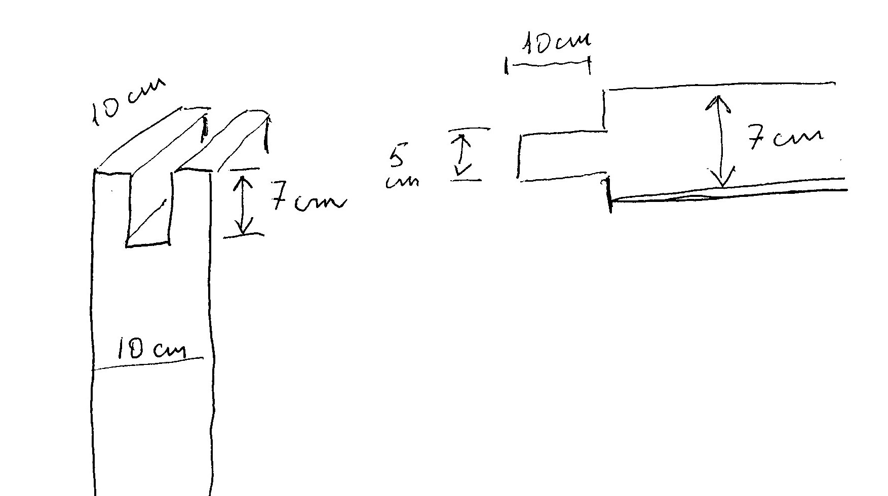

Il trave per le gambe è 10 x 10 cm mentre il trave per appoggiare le tavole per il piano di lavoro è 7 x 7 cm.
tenone 1.jpg (54.37 KiB) Visto 4094 volte
Messaggi: 17837
Re: TENONE E MORTASA
su ogni gamba ci vanno due traversi, l'altro dove lo metti ?

ciao,
l' altra traversa non la metterei proprio dato che sulle 2 che formano le 4 zampe poggerei dei tavoloni lunghi 160 cm, larghi 20 cm di spessore 7 cm.
Penso che reggeranno, poi sotto il piano, a una decina di centimetri da terra metterei un piano fatto o di tavole o di multistrato in maniera tale che le gambe non si muovano proprio.
Almeno spero :)

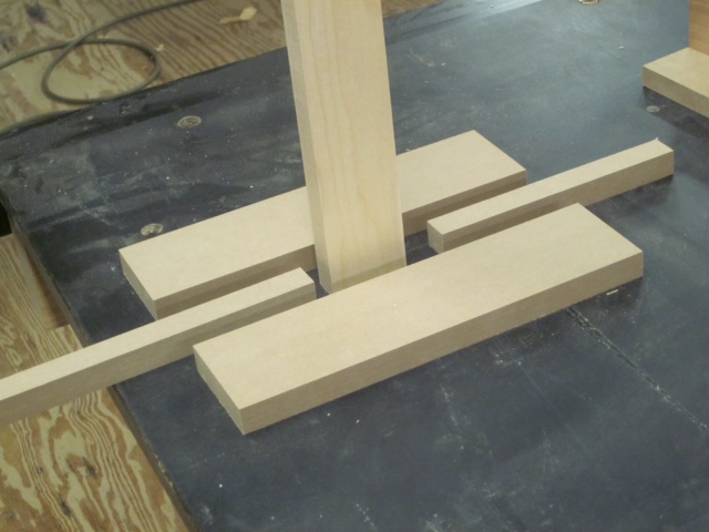

tornando al problema delle fresate vista la larghezza della mortasa io mi
farei una dima da fissare provvisoriamente al pezzo e poi andrei un po alla
volta con una fresa a candela con cuscinetto sul gambo, prima però farei
i tenoni che puoi fare con la stessa fresa in questo modo
dal tenone poi ti puoi ricavare la dima per fare le mortase come si vede
in questa foto
oppure se hai un banco sega puoi fare sia i tenoni sia le mortase su di esso,
così come col trapano a colonna e una fresa forstner facendo dei fori
in sequenza che poi andranno pareggiati con lo scalpello

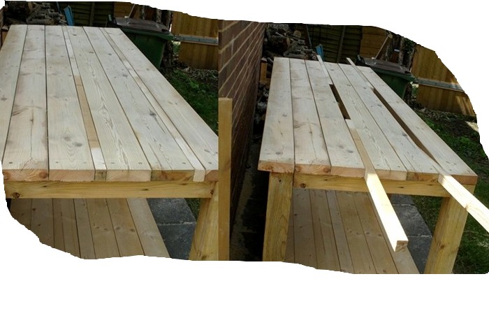

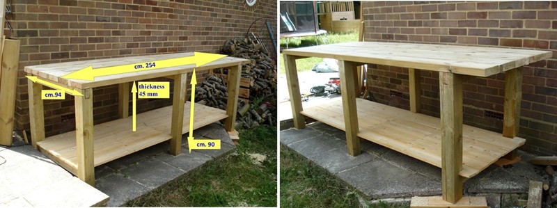

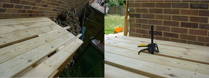

Ciao,
questo è il banco da lavoro, sicuramente non è il più bello, però à molto, molto robusto. : Smile :
Spesa totale. 10 Sterline di viteria.
