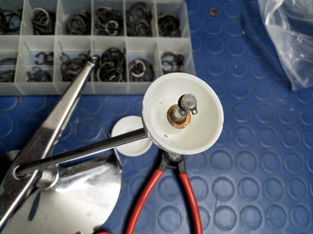

ho questo passatutto in acciaio inox.Come vedete in foto,quel seeger si è arrugginito e qualche dentino si è rotto,non facendo più presa e il pomello esce.Avete qualche idea ''migliore/definitiva'' per fissarlo ?avevo pensato di fare un foro con una punta piccola nel perno centrale e poi mettere una vite autofilettante :roll: ma non penso che sia molto affidabile come idea.

vi ringrazio per aver partecipatoi alla discussione innazitutto.L'idea di Fhischerman appoggiata da Capitan Farloc mi piace,però mi stà venendo un dubbio:a cosa caspita serve il seeger vecchio in foto?nel senso,che quando ho aperto facendo un pò di leva sulla circonferenza del pomello bianco,per dividerlo in due parti,mi è uscito il seeger che era già al di fuori,o meglio non vi è una sede per il seeger ne dentro il foro del pomello ne nel suo coperchio bianco.E il pezzo di acciaio dove si mette il pomello,non ha ne sede,ne tagli o altro,ma è completamente liscio. :roll: quindi se faccio la sede con la tagliatubi sul perno di acciaio,il seeger lo metto sopra la parte della mezzasfera del pomello al suo interno?

ho aperto il tutto su un lenzuolo bianco,proprio perchè non sapevo cosa poteva uscire e ho trovato solo quello che vedi in foto :roll:

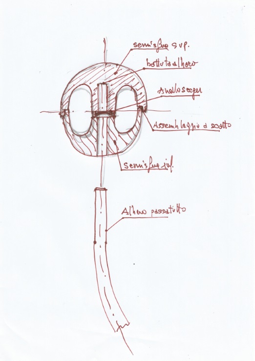

Aggiungo uno scarabocchio per rendere meglio l'idea:
Schema pomello passatutto.jpg (61.52 KiB) Visto 6264 volte
Per cui: si mette il seeger fra le due semisfere, si chiude la sfera e si inserisce sull'albero a forza fino a battuta.

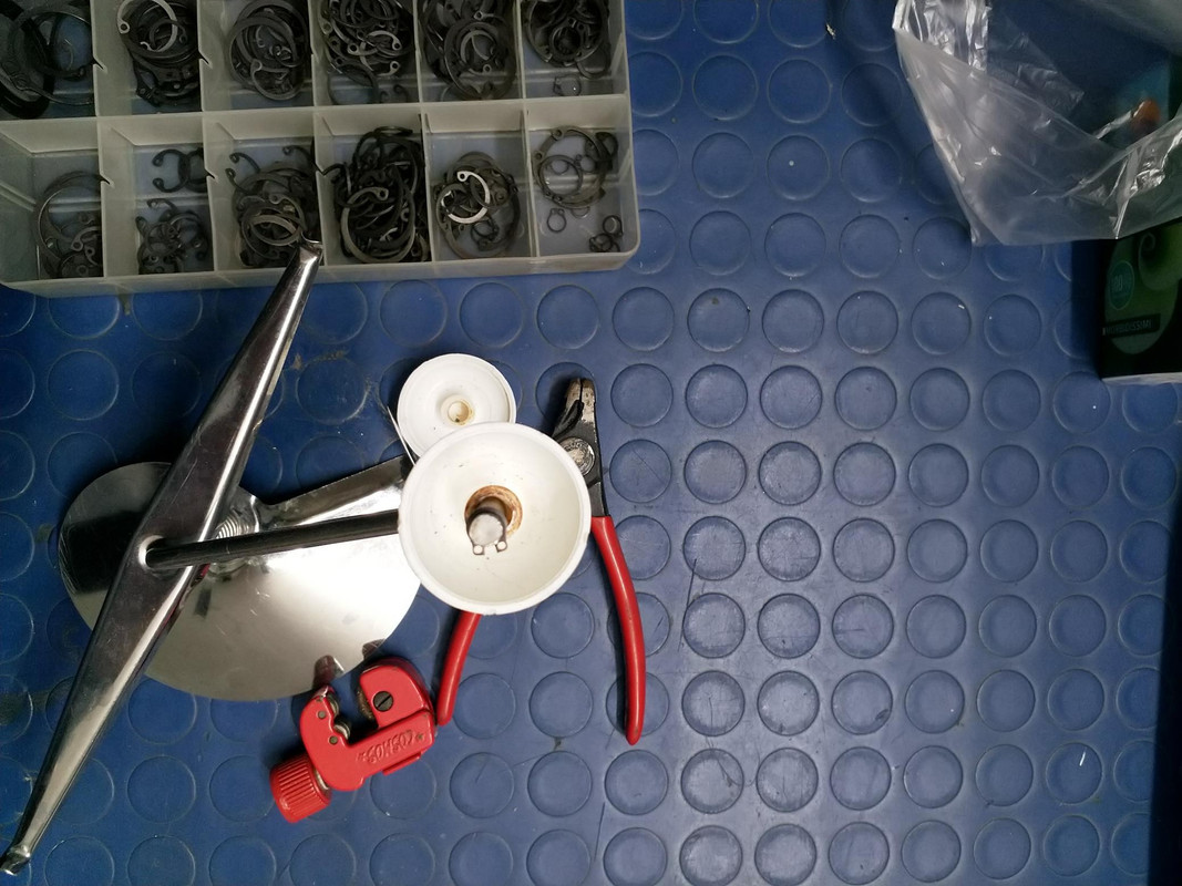

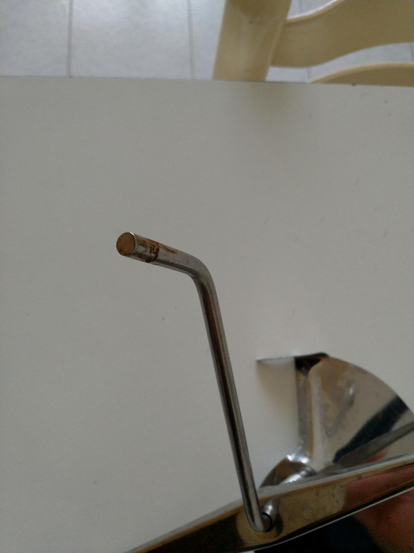

nei meandri del garage,ne ho trovato per caso,uno(forse li avevo acquistati molto tempo fà per bloccare qualcosa in un pannello auto)e ho provato a metterlo(vedi foto di sotto),ma non entrava.Fscendo più sforzo a mano,si è rotto :lol: :P :oops:
Quindi ragazzi,ho fatto come ha scritto fhisherman e ho fatto la scanalatura con un seeger a occhiello classico(che avevo)ed è venuto perfetto(vedi foto). ;) grazie a tuttio di cuore per avermi aiutato
