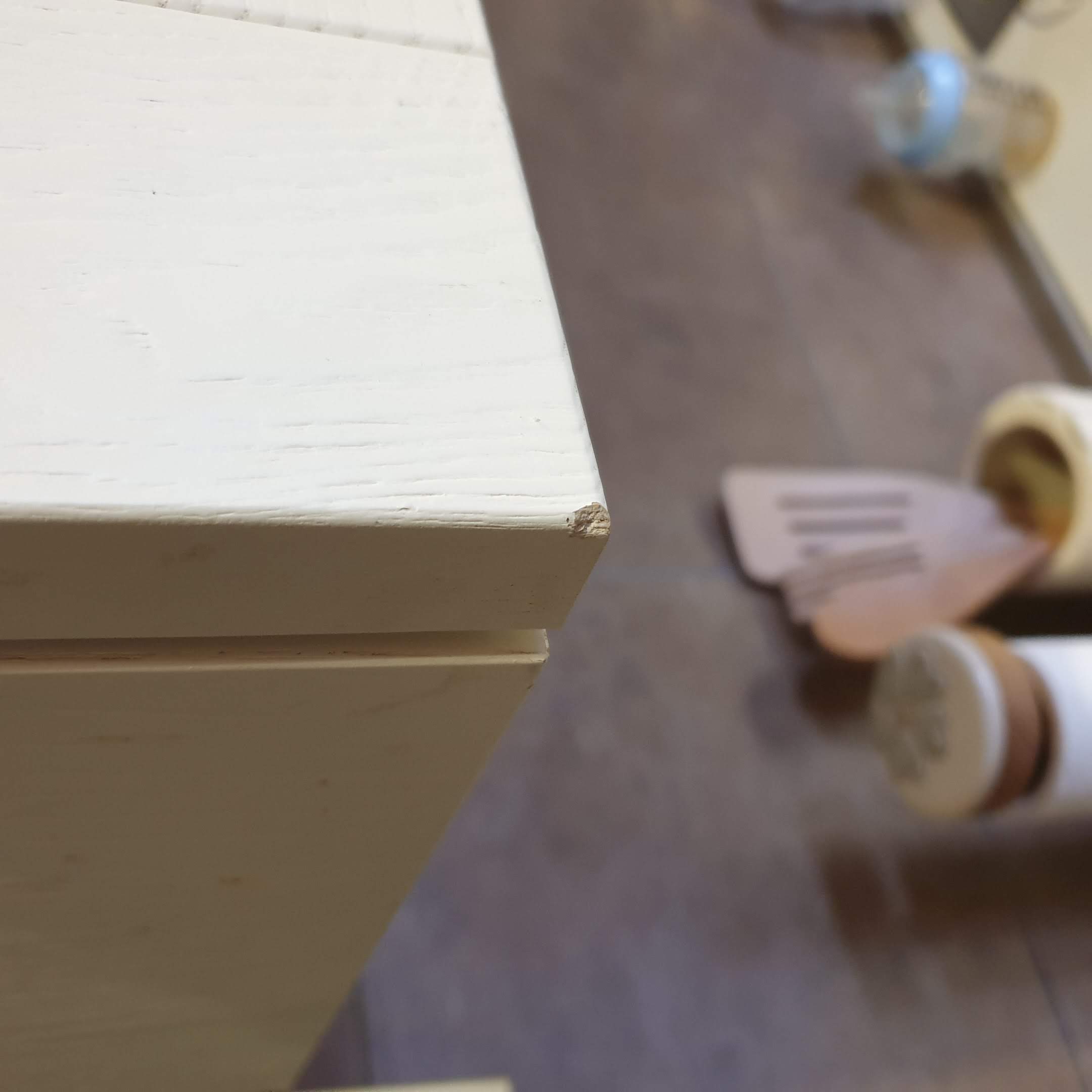

Ciao a tutti, devo stuccare un angolino in legno dell’anta della mia cucina (che adesso continuo a guardare) la posizione è difficile, metto la foto.
Sapreste darmi un’indicazione di come fare a ricostruire l’angolo? E magari anche che prodotti usare? Sono completamente ignorante in merito...

Ci sono in commercio degli stucchi bicomponenti che si impastano con le dita; ne fai una pallina e poi la metti sul punto da ricostruire, evitando di andare nel "buono". Naturalmente prima delimita la parte con della carta gommata. Dopo indurito, con una lima gli ridai la forma dell'angolo mancante e per finire una scartavetrata con grana a scalare, da 100 a 200. Poi trovi una bomboletta spray dello stesso colore e lo rivernici. Sempre, naturalmente, mascherando con dei giornali fissati con carta gommata il resto dello sportello.

puoi usare anche del semplice stucco per muri in pasta o gli appositi stucchi
già pronti, così come i bastoncini di cera, fatti un giro al brico se trovi un
bastoncino dello stesso colore hai risolto

Grazie del consiglio mi sembra una soluzione semplice anche per uno che non l'ha mai usato. Questi bastoncini in cera sono facilmente modellabili?
Fare l'angolo non mi sembra semplice...

si scaldane una pallina nelle mani e modellala sullo spigolo, pressando
bene, poi prendi un panno morbido e asciutto e strofina fino a togliere
l'eccesso

Ma quant'è la superficie da stuccare? A me sembra veramente minima, se così fosse lo stucco non ti reggerebbe tanto. Io proverei a colorare e basta.

Effettivamente la superficie è minima ma è giá colorata, purtroppo si vede ancora...
