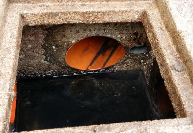

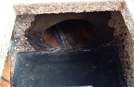

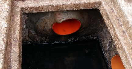

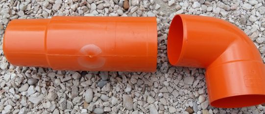

Riprendo questa discussione perchè facendo un giro su internet ho letto che per eliminare detto inconveniente si realizza uno sfiato sulla conduttura di scarico nelle palazzine o una sifonatura a curva ad immersione nel primo pozzetto in abitazioni singole, ora quale dei due sia il migliore non ne ho idea, tenuto conto che sul primo pozzetto ci arrivo io che sono al primo piano e il bagnetto di mio figlio che si trova al piano terra.
Re: Cattivo odore al bagno
Perché, ti hanno fatto un pozzetto di ispezione senza sifone? :o :shock: :?

Si. Stavo valutando se parto dal primo pozzetto, quello in cui entra lo scarico dei due bagni, con un tubo da 5 cm, per la lunghezza di 3 metri, a 10 cm sotto il livello del terreno e arrivo al muro di cinta, lo cemento con una rosetta in modo che non entrino gli animali, potrei risolvere?
