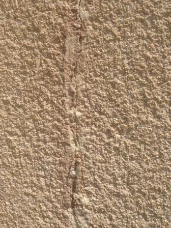

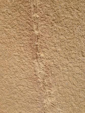

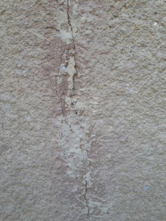

Buongiorno, ho un problema estetico relativo ad un muro esterno, che vorrei risolvere con il vostro aiuto. Sulla parete suddetta (che da sul mio terrazzo quindi facilmente raggiungibile) ci sono della crepe antiestetiche che anni fa ho cercato di nascondere (con scarsi risultati), anche per la rifinitura del muro stesso (tipo glitterato - allego foto). Preciso inoltre che le crepe sono praticamente così da circa 30 anni (quindi non credo pericolose, e poi sono di pochi millimetri).
Avrei bisogno di consigli su come farle ”sparire” o quasi, oltre che con qualche prodotto tipo silicone, ecc. anche dal punto di vista del colore.
Grazie per tutti i consigli che riceverò.

Sembrano uguali a quelle che ho anche io nella mia terrazza; nel mio caso però trattasi di un assestamento relativamente recente della muratura, diciamo sono apparse poco più di un anno fa. Come dimensioni le mie crepe arrivavano, nei punti più larghi anche a 4-5mm.
Fra l'altro, con quanto è piovuto quest'anno, iniziavo già a vedere delle infiltrazioni dentro il muro di casa. Quindi ecco come ho fatto per "risolvere" il problema: visto che al muratura è in continuo assestamento non ho voluto usare della malta cementizia, che sarebbe presto nuovamente crepata, e ho deciso usare semplicemente del silicone acrilico. Prima ho allargato con l'angolo di una spatola le crepe per far penetrare il sigillante in profondità, poi ho spazzolato bene il canale per levare tutta la muratura incoerente e quindi vi ho iniettato il silicone acrilico con la pistola. Naturalmente ne ho messo una quantità sovrabbondante per poter poi spianare con la spatola. Ora rimane solo da ripitturare la stuccatura con la stessa vernice al quarzo di tutta la facciata e il lavoro è finito. Il silicone è molto elastico e, quindi, anche se la muratura dovesse continuare a muoversi, la crepa dovrebbe ripresentarsi dopo molto più tempo... o non ripresentarsi più. Poi l'acrilico non è come l'acetico, e un domani ci posso anche ripassare sopra sempre con lo stesso silicone. : Wink :

Mi pare che nel tuo caso il problema sia tutto estetico e quindi anche riuscire a simulare quel tipo di superficie grezza pure nella stuccatura della crepa, sia importante. Quindi, se questo è vero, scordati del silicone. Difatti, indipendentemente dal colore, una stuccatura liscia già di per se non si sposerebbe affatto con il resto dell'intonaco.
Detto questo mi pare che, se vuoi ottenere una stuccatura quasi invisibile ad un occhio esterno, non puoi prescindere da allargare quella crepa di almeno 2-3 cm e poi rintonacarla il più possibile "grezza" come la parete circostante. A quel punto lasci seccare bene per due/tre giorni e poi ti dedichi alla pittura. Prima fai delle prove in un punto nascosto, sapendo che quando è molle sembra molto più scura... quindi ce la dai, l'asciughi con il foon e guardi come viene. Secondo me, la sfida non sarà fare il colore ma il tipo di superficie...
Ah, una alternativa è lasciare la crepa com'è (senza neanche stuccarla) e con un pennellino a punta sottile cercare di riempire quella setolatura direttamente con la pittura (densa), passandoci più volte. Oppure, a questo punto, anche con il silicone acrilico; usando il beccuccio come è di corredo, senza tagliarlo. Naturalmente in questo caso, per stenderlo, dovrai usare esclusivamente il polpastrello del dito. Difatti, così facendo, il dito seguirà la conformazione dell'intonaco ai lati senza fare spessore... e alla fine non dovresti vedere quasi niente.
Tutto considerato penso che, fra tutte, quest'ultima sia la davvero la soluzione che salva capra e cavoli... e anche la più economica e facile da attuare. :)
