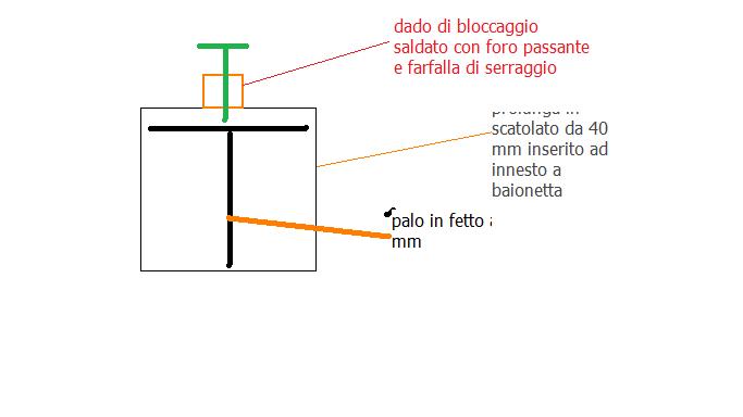

innesto a baionetta ovvero infili fino ad un certo punto nel palo esistente un pezzo di scatolato o tubolare che abbia poco gioco, o lateralmente ci fai un foro che corrisponde al lato piatto del palo e il foro lo filetti o ci saldi un dado, per serrare le due parti ci metti un bullone o li saldi , tipo puntello a cannocchiale uno dentro l'altro se non hai la corrente, te li fai preparare da un fabbro o li prepari tu nel tuo laboratorio, spero di essere stato chiaro
se ci metti uno scatolato 40x40 x 3 mm anche se c'è gioco fra le parti potresti saldarci un pezzettino di ferro piatto all'imboccatura per compensare il gioco pure 3 cm sono sufficienti o un tubolare da 40 mm 3 m di spessore a giro
Nella tecnica, innesto a baionetta, tipo di innesto tondo costituito da due o più alette (razze) equidistanti disposte su un pezzo cilindrico che viene bloccato in una sede pure cilindrica nella quale sono ricavati dei vani di dimensioni opportune. Quando il pezzo, dopo l'introduzione, viene ruotato di un certo angolo si blocca.
- prolunga palo in ferro
- schema prolunga.jpg (18.5 KiB) Visto 5905 volte
