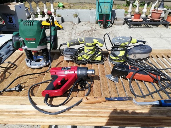

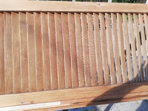

Vado avanti con le mie persiane, ne rimangono ancora 4 ante! Posto una foto di ciò che uso io come attrezzi ed il risultato finale! Come attrezzi nella foto non ho aggiunto la sega circolare per rifilare le battute, in quanto essendo un po' imbarcate vanno a battere nella spalletta, poi uso anche lo sverniciatore in punti dove non posso usare la levigatrice. Magari anche per avere suggerimenti da altri su come svolgono loro il lavoro

il lavoro questo è e sembra che stia venendo proprio bene : Thumbup :

Mario, secondo te che tipo di legno è? Io le finestre e le persiane le ho viste sempre in castagno, ma questo non mi pare... :roll:
Messaggi: 17878
Re: Rifacimento persiane
se non è castagno potrebbe essere pino, un'altro legno molto utilizzato
per gli infissi era il douglas

Il legno è resinoso! In alcuni punti presenta delle notevoli sacche di resina! Potrebbe essere pino, anche se non ho una conoscenza a distinguere la tipologia di legno!
