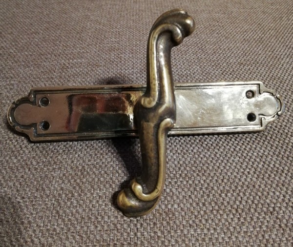

Ciao a tutti, dato che sto andando avanti con le persiane, vorrei lucidare le maniglie! Ora queste erano state ricoperte da impregnate e con lo sverniciatore ho tolto ciò che veniva via! Poi sono andato di dremel e pasta lucidante, ma si fa fatica a togliere il resto! Ho pensato di usare della pasta abrasiva e poi lucidare con il sidol ed infine dare 2/3 mani di vernice trasparente! Posto una foto per rendere l'idea! Secondo è giusto il procedimento!? Grazie a tutti

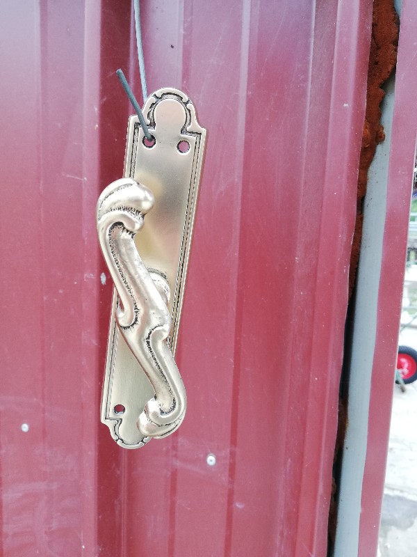

Ho provato a fare il procedimento della pasta abrasiva e poi lucidatura! Infine ho spruzzato del trasparente! Devo dire che sono soddisfatto.
