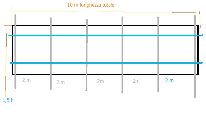

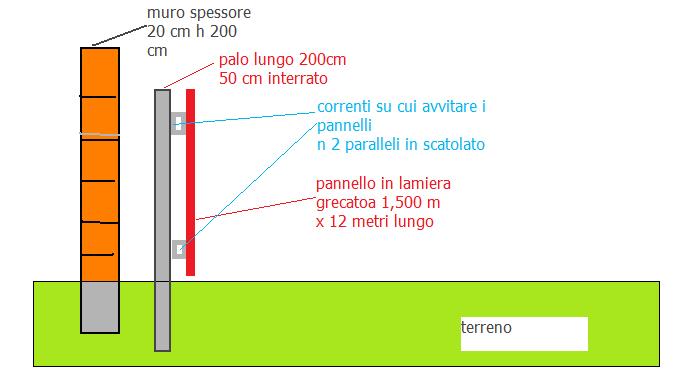

vorrei creare una barriera che funga da intercapedine, dovrei interrare i pali montanti e saldare i correnti orizzontali , su cui avvitare dei pannelli di lamiera grecata, cosa ne pensate, la devo installare in una zona rurale di campagna in periferia
come dimensiono il telaio portante?
vista frontale

schema vista laterale

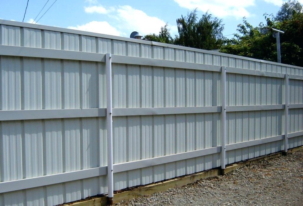

fatto, ho speso 400€uro, il materiale è bastato per tutto, ho comprato 4 barre di scatolato 50x50 x 3 mm per i pali montanti, 2 barre 60,30 per i traversi superiori, 2 barre 50x30 x 2 mm per i traversi inferiori, 4 fogli da 6 metri x 90cm di larghezza, per i pannelli di tamponatura, gli elementi di fissaggio,2 latte da 1 kg di vernice . gli attrezzi li avevo. i pali li ho fatti 2 metri ad essi in basso ci ho saldato un puntale lunho 50 cm x 25 mm di spessore di tondino x cemento armato
http://www.handyman.net.au/install-steel-fencing
recinto metallico
