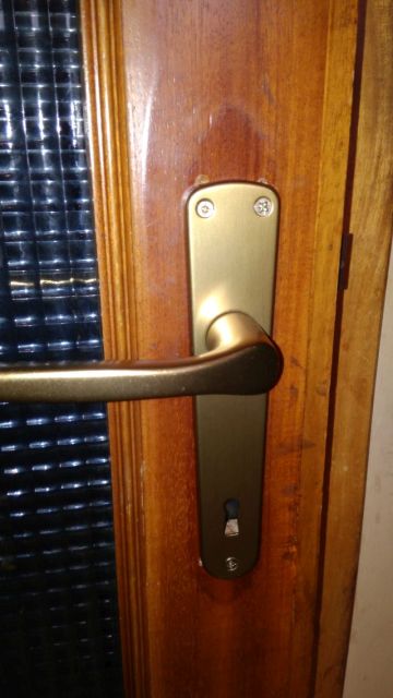

Recentemente ho sostituito una maniglia di una porta, con serratura nuova, ma dopo averla avvitata per bene, alla fine risulta un po' dura da girare e fatica anche un po' a venire su. Se invece allento le viti allora la maniglia funziona regolarmente ed è molto "liscia".
Come mai?
Cosa posso fare per rendere la maniglia più scorrevole?

Bisognerebbe capire prima di che tipo di maniglia stiamo parlando. Dovresti mettere una foto della maniglia smontata.

È una normalissima maniglia in alluminio per porte, che funziona tramite paletto "quadrello 8". Dovrebbe essere provvisoria (almeno nelle mie intenzioni).
- IMG_20190531_184214.jpg (60.42 KiB) Visto 3728 volte

secondo me non è in asse, quindi svita le viti, mettila in asse in modo che
si muova regolarmente e controlla se i fori nel legno coincidono con
le asole della mascherina se non coincidono devi riforare e riavvitare

Ciao, avevo intuito che avevo avvitato male. Proverò e ritornerò con il risultato.mariobrossh ha scritto:secondo me non è in asse, quindi svita le viti, mettila in asse in modo che

Se non erro si vede nel legno l'impronta della vecchia maniglia... quindi anche io ipotizzo, come mario, che è stata montata fuori asse. Quindi, visto che il male è poco, credo che occorrerà tappare i fori e rifarceli nello stesso posto, spostati di quanto serve.

Controllando meglio mi sono accorto che la serratura si inserisce nell'apposito alloggio scavato nella porta un po' obliquamente, per cui quando vado ad avvitare le maniglie, chiaramente, il tutto risulta non bene in asse.

Non puoi allargare un po l'alloggiamento, dove e quanto serve, perché la maniglia giri libera? Poi, forse la vecchia serratura era meno spessa e aveva più gioco nell'alloggiamento? :roll:

Invece di rimodellare l'alloggio nella porta, ho pensato di allargare un po' il foro della serratura dove s'inserisce il paletto, in modo che abbia più gioco.giovanni ha scritto:Non puoi allargare un po l'alloggiamento, dove e quanto serve, perché la maniglia giri libera? Poi, forse la vecchia serratura era meno spessa e aveva più gioco nell'alloggiamento? :roll:
Rimodellare l'alloggio della serratura credo che mi prenderebbe troppo tempo ed è un lavoro che sinceramente preferirei evitare.
Anche la vecchia serratura s'inserisce nello stesso modo e dava lo stesso problema.
