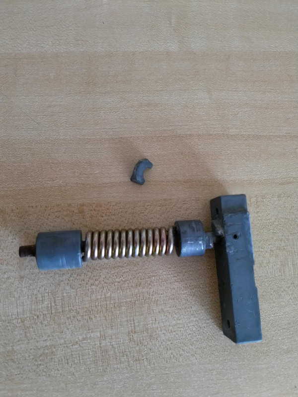

Ciao a tutti

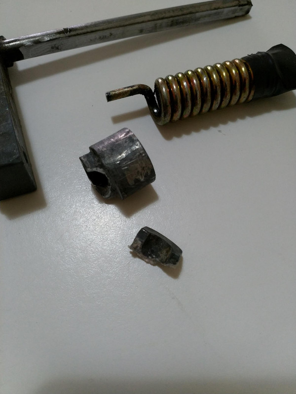

si è rotta questa cerniera di una cucina ariston mod. cp057gt.Secondo voi si pouò sistemare/saldare?è piombo o che tipo di materiale?se si incolla con bicomponente per metalli potrebbe resistere?nuova viene 35euro :roll:

io le plastiche sottoposte a sforzo oramai non le incollo quasi più, preferisco
saldarle affogando nei punti critici dei pezzi di chiodini d'acciaio, al limite
metto una goccia di attack per tenere i due pezzi in posizione, cerca di capire
bene di che materiale si tratta non vorrei fosse zama o ghisa

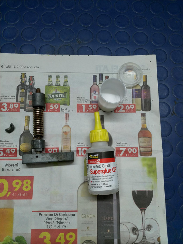

Allora se hai deciso di provare la riparazione ti dico come farei io: visto che il pezzo rotto deve girare, la prima cosa da fare è mettere sull'albero del grasso, senza toccare, naturalmente, la zona da incollare. Poi, se i due pezzi combaciano bene, li accoppi e ci metti una goccia di attack. Se invece vedi che non combaciano bene allora devi usare l'attack gel. Però in questo modo hai solo ripristinato il pezzo, ma senza che la riparazione possa reggere gli sforzi a cui il pezzo verrà sottoposto. Per far quello il sistema migliore è usare l'attack+bicarbonato. Se non conosci il metodo, questa è l'occasione per impararlo. In questo caso va usata la cianoacrilica liquida. Allora ecco le fasi per fare un cordone tipo "saldatura" con questo composto: ti fai da una parte e, tenendo il pezzo orizzontale come nella foto, inizi colando una goccia di colla nel punto dove fare il cordone e subito, con un cacciavitino a taglio, ci versi sopra il bicarbonato; non tanto perché altrimenti ti va tutto via. In base allo spessore del cordone che decidi di farci, ripeti più volte nello stesso punto l'operazione. Quindi ruoti il pezzo nel suo asse e continui con lo stesso sistema, fino a che avrai fatto tutto il giro.
Ora, se vuoi, puoi levare le eccedenze con una limetta e il pezzo è pronto per la prova di sforzo.
Considera che il composto attack+bicarbonato ha la durezza e la resistenza del ferro, quindi, se ti reggeva quello di zama, con questa riparazione dovresti aver risolto. : Wink :

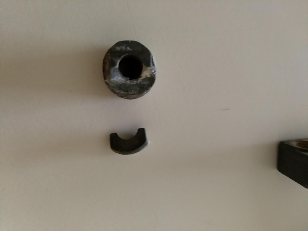

Ciao a tutti

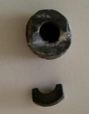

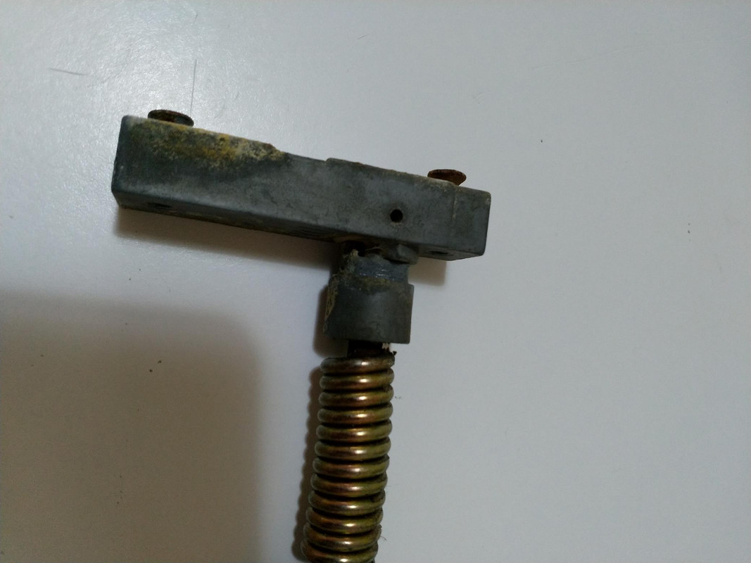

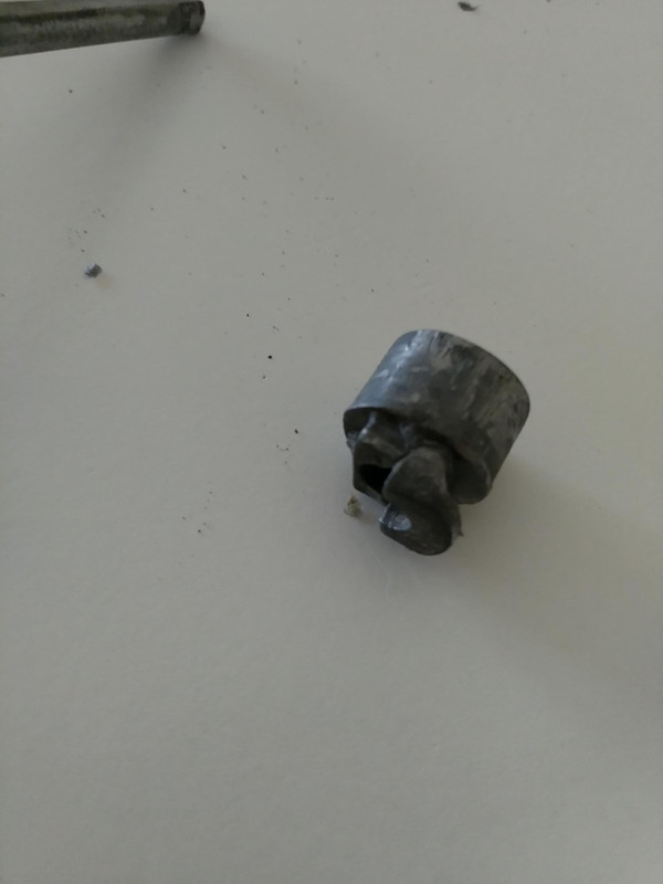

Giovanni,ho fatto la procedura che mi hai detto(mi avevi già dato la dritta della colla ciano+bicarbinato,che per un'altro lavoro,che era però plastica,aveva funzionato bene)anche stavolta.Ho aspettato di risponderti fino ad oggi,perchè ho dovuto fare varie prove,dato che si staccava sempre.La prima volta ho lasciato il tutto 24ore ad indurrire e con dreame poi ho smussatol,ma niente,la forza della molla fà ''alzare'' il pezzo rotto/scheggiato.Ho provato una seconda volta(ho ripulito prima con il dreamel,tutto il vecchio composto da entrambi i pezzi)e ho lasciato il tutto per 3giorni,sempre rifinito con dreamel,ma niente da fare,sia stacca(vedi foto) :roll: .Svevpo anche pensato di fare dei forellini laterali e mettere delle spine,ma cè poco materiale,essendo cavo dove passa l'asse dove ruota il pezzo,con la forza della molla.Mi devo arrendere? :roll:
Re: Cerniera cucina forno rotta...si può riparare?
La forza di torsione di quella molla è troppo forte anche per questo tipo di incollaggio. Quindi a malincuore devo dirti che purtroppo dovrai arrenderti.
A meno che, tu non smonti tutto il pezzo rotto e lo rifaccia in ferro.

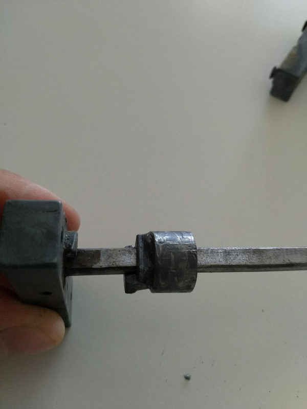

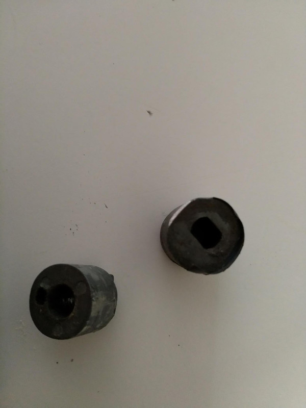

Ciao Giovanni

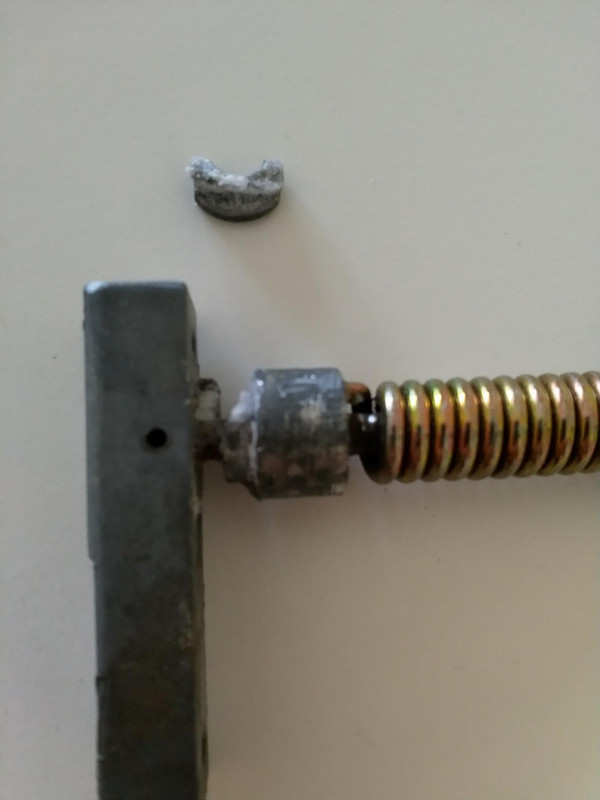

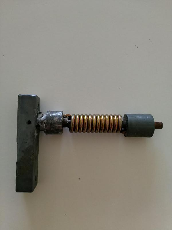

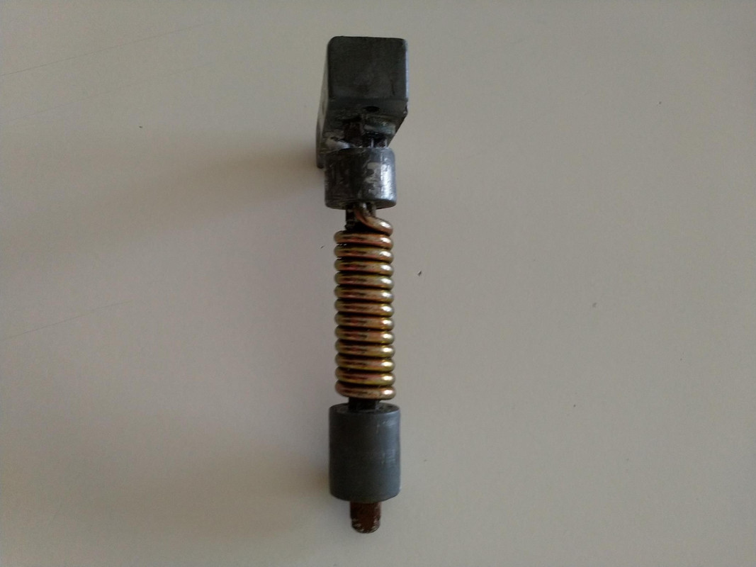

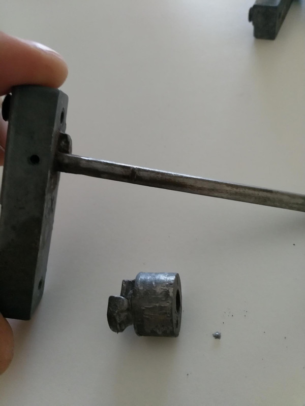

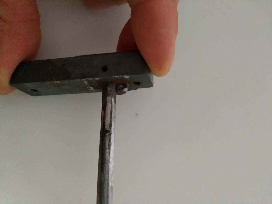

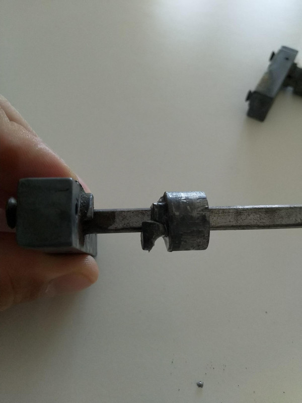

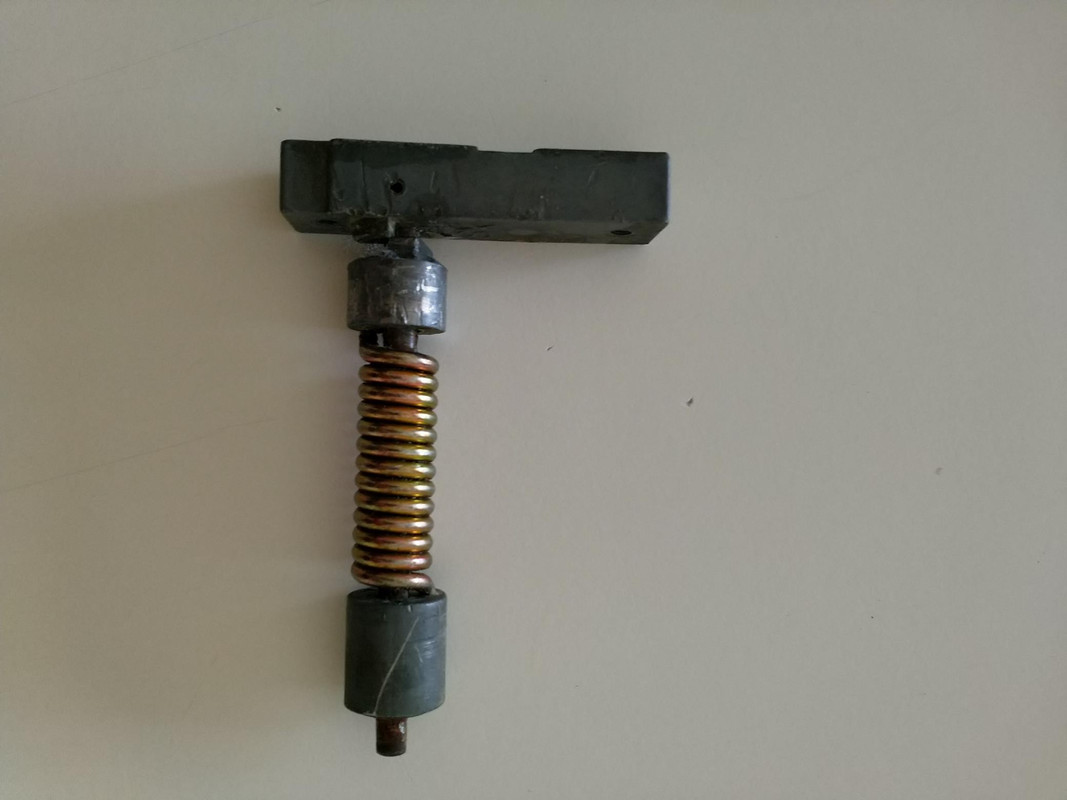

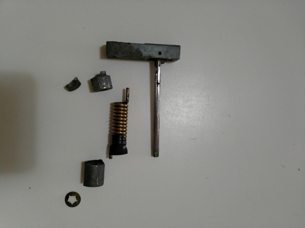

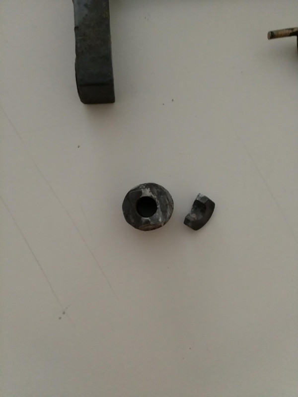

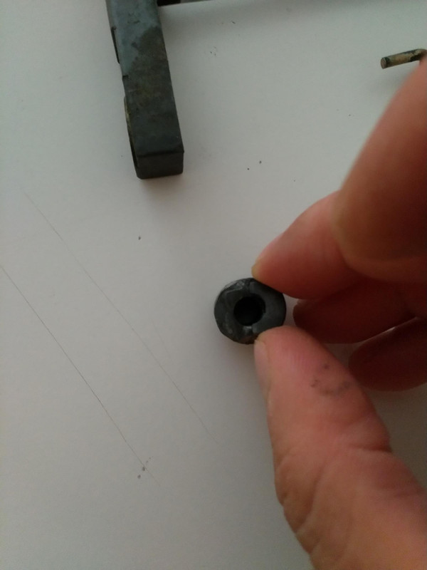

ho smontato pezzo per pezzo la cerniera e carteggiato con dreamel i pezzi per rimuovere l'impasto di colla(ora non combaciano perfettamente :roll: come prima)e ti ho fatto delle foto.Ho fatto anche le foto della cerniera buona,cosi ti puoi fare un'idea.Che ne dici?da dove partiamo? :oops:
p.s.
dove vedi il nastro adesivo nero è il pezzo che è fisso non rotto,della cerniera.
Ciao, purtroppo un conto è avere il pezzo in mano e un conto è vederlo nelle foto. Per questo ti avevo chiesto uno schizzo.

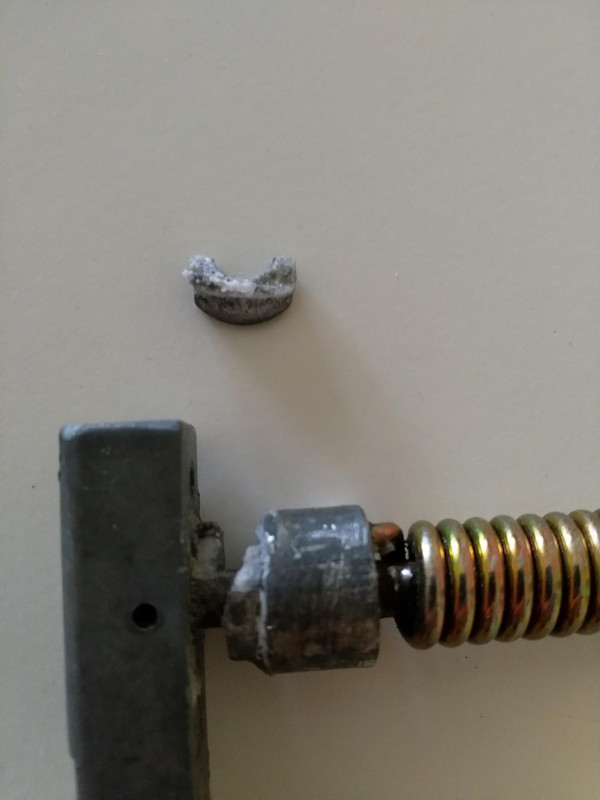

Comunque vediamo se ci si arriva ugualmente. Intanto dovresti spiegare il funzionamento di questa cerniera a molla, per arrivare a immaginarsi realmente com'è e come lavora il pezzo rotto. Intanto ti rimando una delle ultime tue foto: dovresti dargli una limata, poi appoggiarci il pezzetto che si è staccato, darci un goccio di colla solo per tenerlo fermo e poi, (con della luce potente sopra perché essendo nero non si vedono i dettagli) fargli le foto ravvicinate della vista in pianta e delle viste laterali.
:oops: ne sono pienamente consapevole,infatti ero indeciso se scrivere o meno questo argomento.Poi con il disegno sono negato,quindi posso farti un disegno con paint o semplice foglio( :lol: ma ti metti a ridere sicuro,quindi dimmi tu se propio lo vuoi).

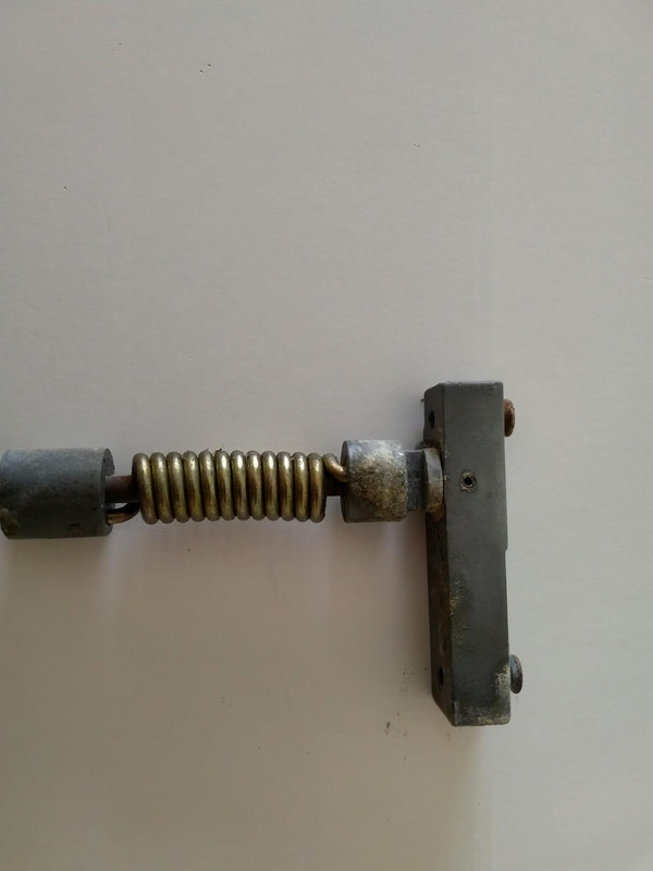

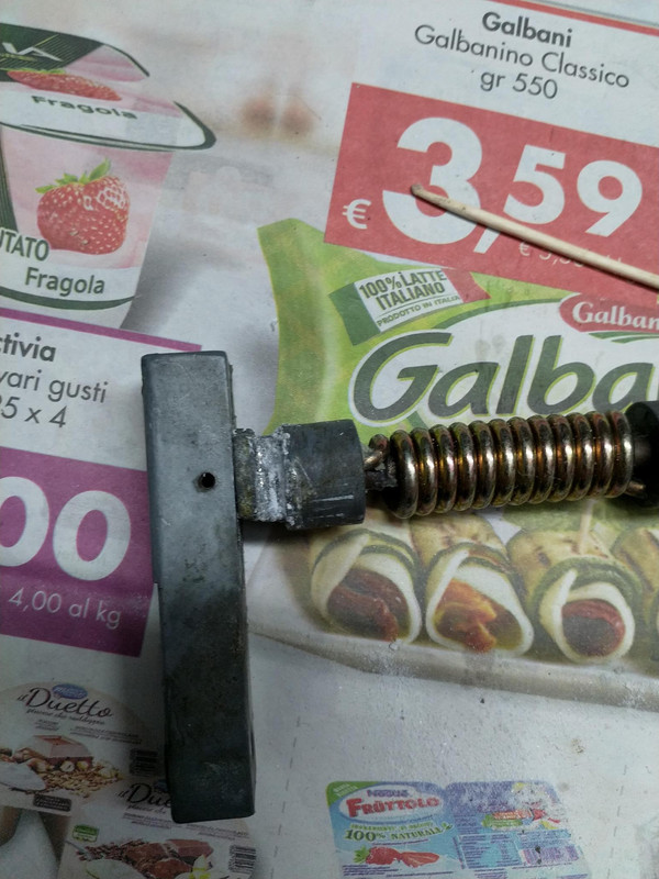

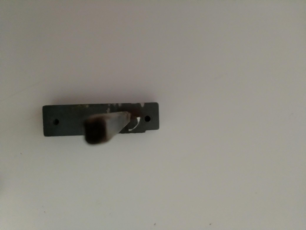

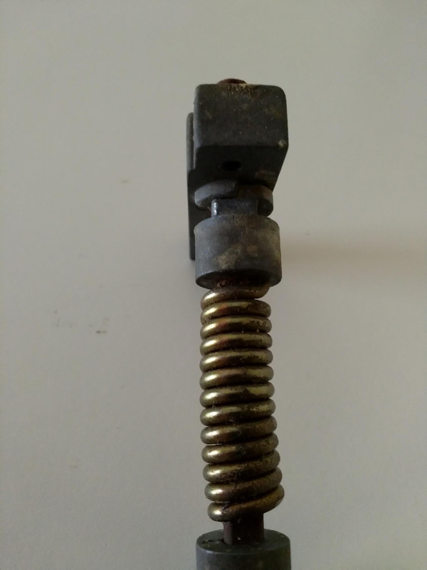

Il funzionamento diciamo che dovrebbe essere cosi:il pezzo che si è rotto,è formato da due parti che ho incollato.Bene,il pezzo incollato per intero ruota sull'asse.Il giro che fà è di 90° sull'asse, quando la cerniera è aperta e poi ritorna(con la forza della molla)nella sua posizione iniziale,fermandosi su quel piccolo quarto di sfera che esce dal pezzo parallelepipedo,fisso(questo è il lavoro che dovrebbe fare).Ti ho fatto le foto del pezzo incollato,nelle posizioni di apertura e chiusura(se serve altro,dimmelo pure,anche per il disegno,in caso ci provo a farlo):

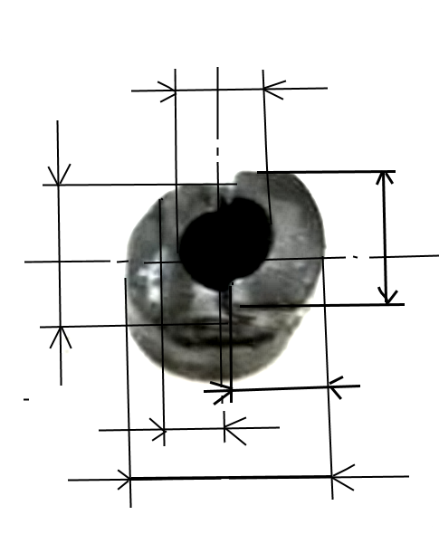

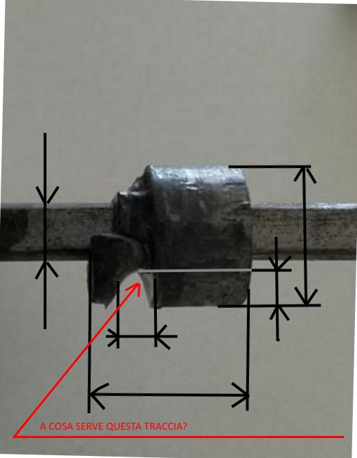

Ok, vediamo se si può far qualcosa adesso. Ti rimetto due delle tue foto; prendi il calibro e guarda se mi ci puoi mettere le misure.
Cerniera forno.png (72.82 KiB) Visto 4739 volte
Cerniera forno1.jpg (56.3 KiB) Visto 4739 volte

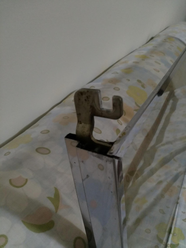

A cosa serve la traccia che ti ho indicato con la freccia? Se c'è presumo che serva... però è anche un invito alla rottura. Quindi, se non è indispensabile, sarebbe meglio non farcela... o quantomeno farla meno profonda.

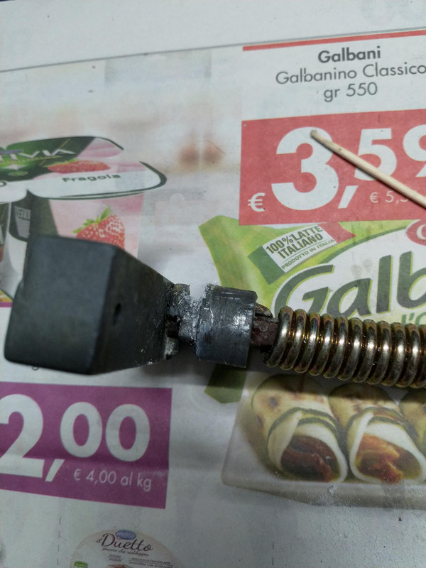

Lupo83
Messaggi: 3063
Messaggio da Lupo83 »
le misure con il calibro te le prendo domani.Per quella traccia invece,sono stato io che ho tolto troppo materiale,quando ho tolto la colla.Per capirci,va ad incastro il pezzo del vetro del coperchio cucina,che poi fà girare il pezzo sull'asse della cerniera:
