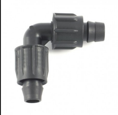

Ieri ho provato a rimuovere quattro raccordi a gomito GF per tubi 14x16 mm che vedete in foto perche' logori
Per farlo mi sono aiutato con una pinza a bloccaggio poiche' a mano non volevano saperne di uscire. Il problema e' che la pinza ha il becco zigrignato di conseguenza ho pizzicato, e non poco, i tubi. Risultato? una volta inseriti i nuovi raccordi maschi c'era fuoriuscita d'acqua.
Esiste un modo per rimuovere i raccordi a gomito senza danneggiare il tubo femmina?

Con la pistola termica (o anche l'accendino) scaldi il tubo sul raccordo e lo tiri. Comunque, quei 3 cm di tubo poi li devi tagliare, perché non più idonei alla tenuta. Quindi, per quanto costa uno di quei gomiti, tanto vale tagliare direttamente i tubi al filo e mettere i gomiti nuovi.

Il problema non sono tanto i gomiti (ho preso una confezione da 25pz) quanto i tubi la cui lunghezza e' all'osso : Sad : taglia di qua, taglia di la, si giuntano con fatica

Allora l'ideale sarebbero questi:
Gomiti a pressare D.16.png (99.72 KiB) Visto 3701 volte
Non hai problemi di montaggio ne di smontaggio e in più quadagni i cm che ti mancano. Che ne dici?

Dovrebbero andar bene. Il problema sara' trovarli: dalle mie parti ho guardato presso il Viridea e Bricoman e non mi pare di averli visti : Blink :

Io una volta li ho trovati presso un negozio specializzato in giardinaggio. Ci sono della claber e della rain bird. Ultimamente li ho trovati anche nella ferramenta più fornita della mia città.

La ferramenta!!! Hai ragione : Thumbup : posso provare presso una ferramenta distante 3km che e' ben fornita.

Trovati. Grazie a tutti : Thumbup :
