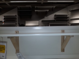

Buonasera,
scusate sono consapevole che uello che vorrei fare e' di una semplicita' unica ....per tanti.....per me no!!!!!!
quindi sono qua in cerca di consigli....
Giorni fa' ho acquistato da Ikea una mensola in legno.....arrivato a casa mi sono accorto che(stranamente...) non erano comprese le viti per
il montaggio....sono andato ad un Brico e mi hanno consigliato di acquistare quelle con tassello del n 8....
Ok....per fare i fori che punta devo usare la n8 o la n7???? Grazie
montaggio mensola

- 2019-07-12 11.10.41-1.jpg (18.82 KiB) Visto 1341 volte

Il foro deve essere di 8 preciso. Però se hai l'intonaco scadente e pensi che la punta allarghi troppo, allora meglio prima una punta di 7 e poi quella di 8.
E, se non hai pietre o cemento armato, meglio non usare la percussione. Naturalmente è buona norma accertarsi che nel muro non ci siano ne fili della corrente ne tubi dell'acqua... quindi un ricerca con cercametalli è d'obbligo. Perché se ti capita di forare un tubo dell'acqua, il mettere la mensola sarà l'ultimo dei tuoi problemi.

Re: montaggio mensola
Ciao Giovanni,
tutto fatto......grazie dei consigli.....
Saluti
Saluti
