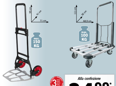

Chiedo consigli in merito al problema di come trasportare/traslocare una lavatrice di stazza e peso standard da un appartamento ad un altro, precisando che non ci sono scale, sono da solo ed il mezzo di trasporto è da definire.
Ci sono questi carrelli in offerta a 35euro
trasporto lavatrice2.png (92.56 KiB) Visto 24888 volte
e mi chiedevo se fossero idonei allo spostamento di una lavatrice. Eventualmente chiedo consiglio su quale dei 2 sia migliore, tanto costano uguali; a proposito, è un buon prezzo?
Per tener ferma la lavatrice sul carrello avevo pensato d'usare della corda piatta da persiana perchè me ne avanza qualche metro. E' sufficiente?
Riguardo il mezzo di trasporto su strada chiedo vostri pareri perchè credo che la parte più difficile sia caricare la lavatrice sul mezzo e poi scaricarla. Credo sia da escludere di poter usare la mia utilitaria, non perchè non ci entrerebbe tenendo il portellone aperto (l'altezza del bagagliaio è 80cm) ma perchè non so proprio come potrei sollevarla da solo dal carrello al portabagagli. Che esistano furgoni a noleggio con una pensilina che si solleva da terra ed eleva il carico fino al pianale? Sarebbe credo perfetto. Che mi consigliate?

Io sceglierei quello a due ruote, perché la pedana di carico è a filo terra. Quindi basta che tu la sollevi un po da una parte e la lavatrice ce l'hai già sopra. Per caricarla e scaricarla dalla macchina, puoi usare un piano inclinato: due tavole robuste da 1.5mt e una coperta pesante dove farla scivolare. A me è capitato molti anni fa e, considera, che dovevo anche fargli salire 6 rampe di scale. Mi ricordo che ci misi un paio d'ore di tempo, ma ce la feci.
Praticamente il 95% del tuo lavoro e quello di caricarla e scaricarla dall'auto, poi spostarla con il carrellino è un gioco da ragazzi. :)

JackOnFire ha scritto:Ci sono questi carrelli in offerta a 35euro
lasciali perdere, io ti consiglio di prendere un carrello con le due ruote gonfialbili, sono state le 50.000 Lire meglio spese in vita mia: ci ho spostato scatole di matonelle, libri, iriviste, divani, poltroncine (quelle con una base a "disco" da 40kg); le gomme gonfiabili permettono di ammortizzare i balzi scendendo dai gradini, sono silenziose ed il carrello è sicuramente più robusto di quello indicato.
Il mio è simile a questo: Immagine
https://www.amazon.it/Carrello-trasport ... B01G6OV4TO
Riguardo il caricamento in auto, se non trovi qualcuno che possa aiutarti, credo che la cosa migliore sia smonatre i pesi di bilanciamento così da ottenere due pezzi da caricare separatamente.
