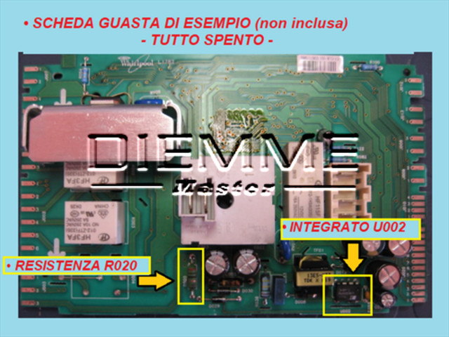

Dovrei riparare una lavatrice whirpool che è "morta" improvvisamente, a quanto pare a colpa della scheda che è del tipo L1768
Avrei trovato in ebay una scheda usata a 50 euro ma il problema è che il venditore dice di non poter spedire prima della fine del mese
Approfondendo l'argomento ho visto che il problema è molto comune tanto che esistono"offerte" su ebay che consistono nella riparazione: per circa 35/40 euro si spedisce la scheda che viene riparata e rispedita
Ora vengo al dunque:
questi i pezzi da cambiare
secondo voi è un lavoro che posso fare anche io?
a parte il kit dei pezzi sostitutivi, di cosa avrei bisogno?
GRAZIE

La prima cosa devi avere un po di manualità nel saldare e dissaldare tramite saldatore e succhiastagno la resistenza , l'induttanza e il cip lnk .
Altrimenti li compri e te li fai sostituire a qualche tecnico tv.

ho solo un saldatore a penna e quindi non so saldare
probabilmente la soluzione migliore è come consigli tu
ora compro il kit di riparazione e poi quando arriva cercherò qualcuno in grado di farlo

Perchè non vai da un rivenditore di componenti elettronici , li hanno pure loro questi kit , io li compro da loro .
