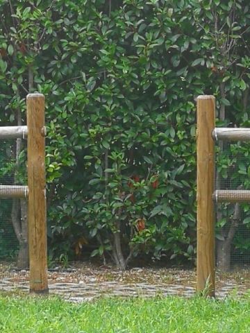

Ciao a tutti,
vi scrivo perchè ho un problema che non so proprio come poter risolvere:
Dovrei montare un cancelletto per chiudere la recinzione del mio giardino.
Il problema è che essendo i paletti della recinzione tondi (come potete notare dalla foto), non riesco a far combaciare le cerniere in modo tale da far chiudere il cancello con il chiavistello
qualcuno ha idee per risolvere il problema? come potrei fare?
Grazie anticipatamente a tutti : Chessygrin :
Messaggi: 17837
Re: cancelletto da giardino
avvita le cerniere al cancelletto e ad una tavola alta quanto il cancelletto
che a sua volta andrai ad avvitare al palo in questo modo avrai la possibilità
di mettere tutto a piombo ed a squadro
