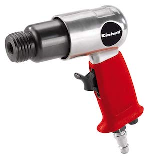

Dovrò acquistare un nuovo compressore mi chiedevo che caratteristiche minime debba avere per poterci utilizzare un martello pneumatico demolitore tipo quello della foto allegata
Pensavo di prendere un 50 lt monocilindrico, può essere sufficiente?
Oppure dovrei andare minimo su un 100 lt e/o a due cilindri con una portata minima di 250 lt/m?
Qualcuno ha esperienza in tal senso, con un 50 lt a 1 cilindro rischierei di non fare niente?

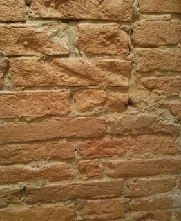

Avrei da portare a faccia vista una porzione di un muro, 2 - 3 mq circa (allego un'immagina di una parte del muro precedentemente trattata in quel modo, ma professionalmente da una ditta edile)
Ps. non mi interessa se ci metterò il doppio o il triplo del tempo, mi chiedo solo se sia fattibile..

il tuo martello consuma 115 litri di aria al minuto
https://www.giordanojolly.it/Scalpello- ... GdEALw_wcB
anche il 50 litri puo andare bene, dipende dalla cilindrata.
