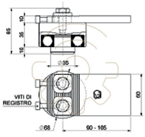

Ciao a tutti, il mio cancello si è abbassato diagonalmente di qualche millimetro e la chiusura elettrica di conseguenza. Qualcuna sa dirmi come agire su questo cardine cuscinetto. GRAZIE...Fabio

Metti una seppa sotto l'anta da regolare , nella parte anteriore , lato serratura
,da impedirgli che si abbassi .
Allenta le viti di registo laterali , di un bel po .
Svita i bulloni posti in testa ,
Con un paletto alza l'anta di quanto ha bisogno per allineare la serratura ,
E metti uno spessore da bloccare quella posizione .
Riavvita forte i bulloni in testa e accosta le viti di registro .
