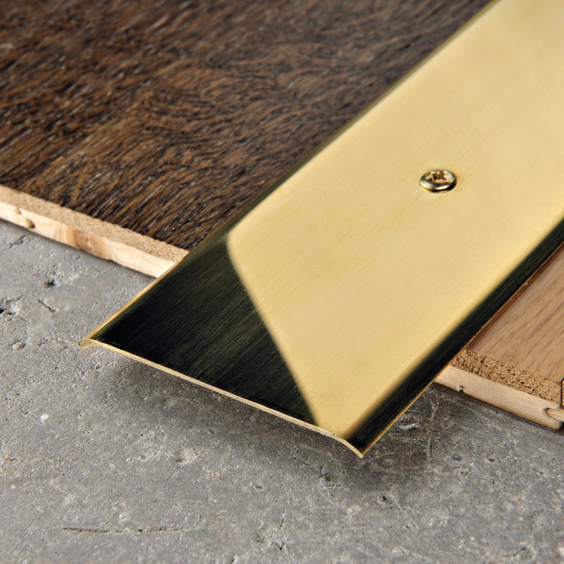

Ciao, il giunto che devo tagliare è questo della foto allegata
Giunto in ottone
Giunto in ottone

se lo puoi staccare dal pavimento anche con un seghetto per il ferro lo puoi tagliare
Re: Taglio soglia raccordo pavimenti in ottone
mariobrossh ha scritto:se lo puoi staccare dal pavimento anche con un seghetto per il ferro lo puoi tagliare
Se non lo può staccare può utilizzare un arnese tipo dremel; si riesce ad essere molto precisi.

Posso staccare il pezzo senza problemi, però non so bene come tenerlo fermo per tagliarlo senza rovinarlo essendo molto flessibile come materiale.
Pensavo di metterlo in una morsa da banco protetto da gomma/guaina ai due lati ma ho il timore che si rovini in qualche modo flettendo al momento del taglio

bloccalo con dei morsetti al banco tra due pezzi di legno
