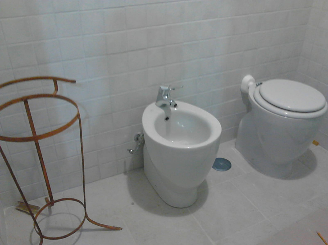

Salve, ci tenevo tanto a montare, nella ristruturazione di un piccolo bagno, dei sanitari a filomuro. Li ho comprati, ma l'idraulico dice che, non so per quale problema della casetta a incasso dello scarico, non può montarli a filomuro. O non ho capito bene io il problema o è una scusa, perché ha preso male le misure, cert'è che mi ha rovinato il bagno montandoli in modo distanziato.. Secondo voi può esistere un motivo valido per quale non si possono montare questi sanitari? Lo scarico fogna è a pavimento, impianto nuovo fatto da lui. Il bidet non è riuscito ancora a collegarlo perché li è evidente che la misurazione è fatta male.La casetta tipo Geberit, non ricordo il nome. Le foto non sono un granché.

secondo il mio modestissimo parere quei sanitari non sono adatti per essere montati filomuro
questi invece si
Re: montaggio wc filomuro
Costì ci deve essere stato un malinteso fin dall'inizio... e ora rimediare sarà molto difficile, se non impossibile.

Cosi si presentavano i sanitari secondo me, e sono una donna, è intuitivo il montaggio e lui è un idraulico con un esperienza trentennale.
Senza rompere il pavimento non si può far più niente?
Senti, puoi mettere la marca e il modello dei due sanitari, per poter capire bene come la casa prevedeva che fossero montati? Non hai le istruzioni di montaggio? Poi non ho capito una cosa: ma te li volevi solo a filo muro, giusto? Oppure li volevi anche sollevati? Perché quelli sono a filo muro ma non anche sollevati. Perché, per il wc, l'unico problema a metterlo a filo muro mi pare sia quello dell'innesto del tubo di cacciata della vaschetta. Mentre, invece, per lo scarico a pavimento si tratterebbe al massimo di mettere un innesto eccentrico. Io intanto fossi nei tuoi panni chiederei anche il giudizio di un altro idraulico... che magari essendo sul posto ti può dare delle indicazioni più mirate di quello che si può fare noi da lontano.

No, sospesi non li volevo, soltanto più possibile attaccanti alla parete perché il bagno e molto piccolo, di fronte c'è la doccia e anche questi 12 cm persi, sono importanti. Mi è sembrato sospetto quando è arrivato a dire che proprio vicino al muro non si poteva montare il wc, per non so quale impedimento (o scarico o cassetta) e quindi anche il bidet doveva essere parallelo. Io ho il forte sospetto che ha sbagliato le misure e ha inventato una scusa. I sanitari sono Ideal Standard serie Small. Ti rigrazio tanto.

https://postimg.cc/Bjx92nV8
Secondo me non si devono vedere cosi gli attacchi del bidet dietro, questa è la posizione finale, ma ancora non era riuscito a collegarli.

Sembrerebbe che non vadano montati a filo muro (anche se non so se possono esserlo):
https://www.sircosas.it/index.php?path=scheda&id=3222
Sono sincero questi igienici non sono fatti per essere montati a filo muro .
